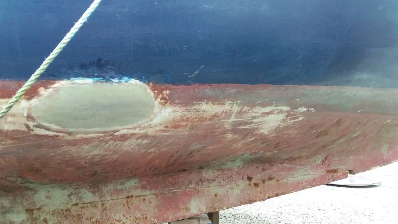

oui c'est bien ce que j'ai dit j'ai poncer et enlever l'antifouling le gelcoat et la fibre était a nu (restait pas plus de 2/3 mm de fibre ) puis j'ai imbibe de résine l'ancienne fibre avant de lui "coller la premier couche de mat puis ré imbiber pour croiser la seconde et ainsi de suite jusque 5/6 couche ou j'ai bien gaver de résine la dernière couche

J'ai sonde au marteau de carrossier (gomme dur caoutchouc ) pour voir si d'autre fissure apparaissait notamment comme signale a droite par Bertrand mais je n'ai rien vu de fissuré ..

On semble voir un bourrelet tout autour de ta réparation. Est ce juste un effet d'optique? :?:

après ponçage il n'y avait plus de vague normalement tous est plane.;je pense que cela est en effet un effet d'optique vu la forme de la réparation..
