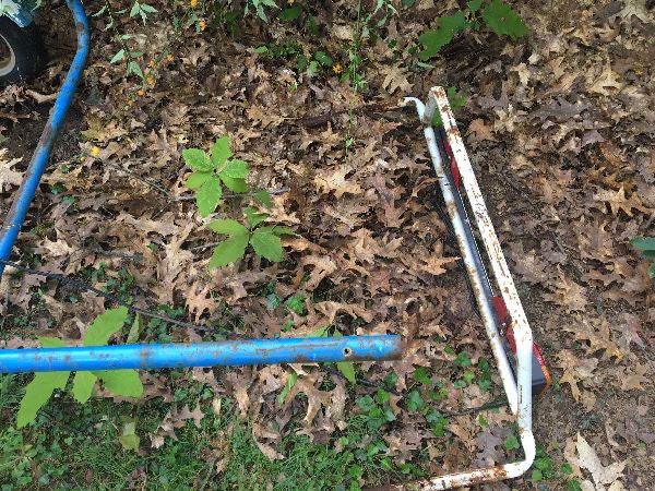

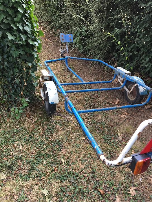

La plaque de feux est portée par un châssis tubulaire qui vient s'encastrer dans les tubes des longerons latéraux. Lors de l'achat de la remorque, ces deux châssis étaient rendus solidaires par rivetage. J'ai fait sauter les rivets en question, ce qui a libéré le châssis de feux. Je pense le maintenir en place avec des goupilles insérées dans les trous des anciens rivets. Cela permet de garder la partie AR amovible, ce qui devrait faciliter les montées/descentes de Brizhig sur sa remorque, et surtout éviter justement que la plaque de feux et les parties électriques touchent l'eau lors des manœuvres éventuelles.
Je ferai des tofs demain pour expliciter/visualiser tout ça.

Histoire de bien fixer les idées à propos de la remorque de Brizhig, quelques photos qui vaudront mieux qu'un long discours.
La configuration d'origine. La partie peinte en blanc à AR est le châssis support de plaque de feux
Idem, vu dans l'autre sens
Support de feux déposé
