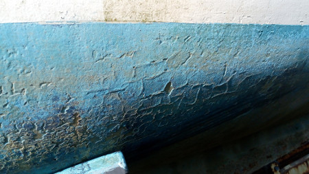

La coque : à tribord mon gelcoat était parti en lambeaux et recouvert malgré tout d'une bonne épaisseur d'érodable...
aussi
J'ai tout poncé pour mettre la coque à nu puis appliqué 2 couches de primaire epoxy suivies de 2 couches de matrice dure. Ensuite un peu de couleur, pour cacher un peu la misère et pour être visible de loin (sait-on jamais !).
