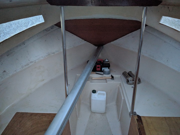

Salut vous autres piranhistes !
Je suis heureux de vous présenter Bredouille, notre (un ami, Max, et moi-meme, Damien) Piranha Mk2 de 1977. Equipé de son (vaillant?) hors-bord en puits de 10cv, il saura à coup sûr faire mentir son nom de baptème et nous emmenera de peche miraculeuse en peche miraculeuse un peu partout en rade de Brest, son nouveau chez-lui.
Nous l'avons acheté fin décembre à St Pol de Léon, ramené par la route mi janvier jusqu'au Relecq où il sera remis à l'eau dans 3 semaines. Il sera sur une bouée à Penn an Toul, pour ceux qui connaissent.
Pas beaucoup de temps malheureusement pour lui refaire une beauté avant la saison, mais nous avons malgré tout entrepris quelques travaux :
- révision moteur et gréement (la base)
- assainissement du circuit électrique, passage à des feux LED (vu qu'on a pas de quoi charger la batterie, faut économiser)
- suppression du vaigrage (boulot horrible...)
Voici quelques photos de la bête, sur sa bouée à St Pol avant qu'on en prenne possession, puis de l'interieur pendant et après le retrait du vaigrage. Il n'est pas encore nikel à l'interieur, mais on y travaille.

pour les reliquats de colle et de mousse j'aimerai en être déjà là la galère ! :(

C'est assez pénible à enlever. Ca nous aura pris une journée complète à deux. Nous avons enlevé tout ce que nous pouvions avec des brosses métalliques sur perceuse, et ensuite, passage à l'acétone pour les traces de colle. C'est un travail long, pénible et sale, mais le résultat est correct. Avec deux couches de peinture par dessus, ca devrait faire propre.

brosse métalliques moi c'est synthétiques genre brin orangés roses je vais tenter en métal mais j'ai peur d''attaquer un peu trop fort, le rouf par endroit contrairement au reste est très fin..

Faut doser un peu, mais la brosse metallique n'attaque pas trop la fibre. En tous cas, la fibre offre suffisamment de résistance pour ne pas passer au travers sans s'en rendre compte. A la brosse nylon, on avancait pas...
