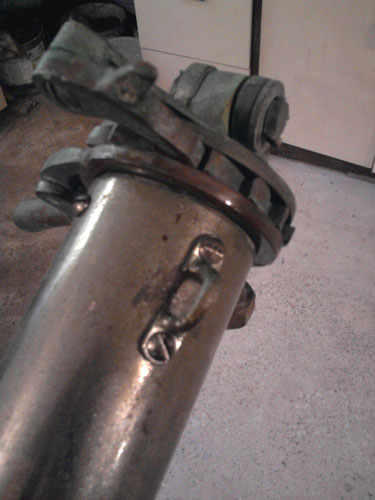

Messagede lefevre » Sam Oct 20, 2012 6:55 pm
bonjour
et voici quelques fotos du cliquet.... prise entre 2 averses :D
Merci de votre avis
galion 014 (9).jpg (153.74 Kio) Vu 3173 fois
galion 014.jpg (109.02 Kio) Vu 3173 fois
j'ai essayé d'ouvrir un peu si cela peut vous inspirer ....
galion 014 (12).jpg (169.8 Kio) Vu 3173 fois

Messagede gwengolo » Sam Oct 20, 2012 10:06 pm
Bon, j'ai la réponse. C'est la même bôme que sur mon Galion.
Cela est impossible à voir, mais, à l'intérieur du tube en métal, il y a un très puissant ressort.
Lorsque l'on veut enrouler ou dérouler la voile, il faut tirer la bôme vers l'arrière pour que l'axe intérieur soit suffisamment dégagé, et que la bôme puisse tourner.
Lorsque la bôme n'est pas fixée au mât, c'est impossible à faire, vue la puissance du ressort.
Le copain qui essayait de m'expliquer le système, a dû fixer le vit-de-mulet dans un étau pour que je comprenne.
Je n'ai pas testé en navigation, mais le copain m'a dit que, une fois la bôme sur le mât, cela se fait facilement : on a une bonne prise pour effectuer la manoeuvre.
