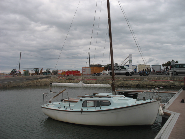

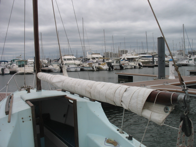

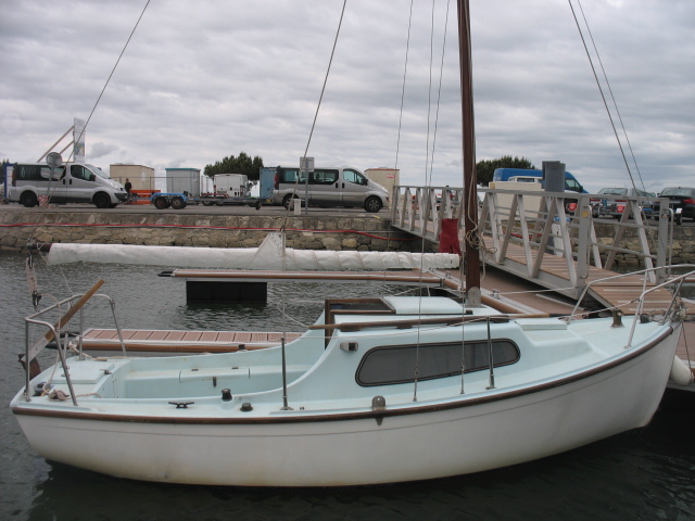

Messagede lefevre » Lun Sep 02, 2013 11:27 pm
Photo 047.jpg (157.68 Kio) Vu 600 fois
Photo 052.jpg (161.6 Kio) Vu 600 fois
Photo 055.jpg (155.62 Kio) Vu 600 fois
Photo 058.jpg (158.64 Kio) Vu 600 fois
Photo 069.jpg (104.24 Kio) Vu 600 fois
Photo 048.jpg (142.11 Kio) Vu 600 fois

Messagede Rase Cailloux » Mar Sep 03, 2013 10:21 am
Salut,
et bien,il a l'air tout beau et tout propre ce Galion :D
Juste un conseil, ta grand voile semble être en bon état.
Si tu veux la conserver longtemps, il est impératif de la recouvrir de quelque chose, taud dans l'idéal, ou toile de bâche mise aux dimensions.
Faute de quoi, je ne lui donne pas 5 ans pour tomber en lambeaux !
Les UV sont destructeurs, surtout en aquitaine !
Si tu veux, je peux te passer des tofs de voiles complètement détruites par les UV Bretons, c'est te dire :o
Et pas besoin d'une décennie pour ça .
Si tu optes pour de la toile de bâche, n'oublie pas de laisser de la place pour que l'air circule en dessous, autrement c'est de la moisissure assurée.
Allez, bon vent et bonnes balades :D

Messagede lefevre » Mar Sep 03, 2013 11:18 pm
Merci rase cilloux. Pour la GV elle reste habituellement dans son sac quand le bateau est sur sa remorque. Mais voulant le laisser à l'eau sur un des grands lacs Aquitain je mettrais un taud c'est sûr. Le fonctionnement du moteur s'est amélioré depuis que j'ai resseré les 2 vis du carburateur. L'air était aspiré de tout les cotés d'ou dysfonctionnement. Il s'en est fallu d'un rien pour que je tombe dessus, un soupçon qui m'a paru immédiatement presque impensable puisque j'avais remonté le carbu ,la première fois, avec beaucoup de soin.
En fait les vibrations ont eut raison du couple de serrage.
Et du coup j'ai mis du frein filet pour bloquer les vis.
Concernant la bome à rouleau: pas encore cerné tout son fonctionnement. En plus à chaque fois que le cliquet retombe ça ébranle toutes les ferrures de celle-ci, qui se desserent. A suivre.
A, au fait pas si simple de trouver une bonne bâche !
