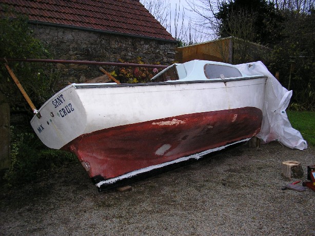

Le temps étant clément les travaux se poursuivent sur le Galion .
Une photo avec le safran qui a retrouvé sa configuration voile .
Comme vous le voyez, j'ai bouché la cage d'hélice, et rajouté un morceau en bas, afin d'obtenir un plan anti dérive maximal .
J'ai aussi bouché le trou de l'arbre d'hélice : pas d'entrées d'eau possible, un vingtième de noeud gagné et, surtout, quelques minutes gagnées lors du carénage annuel .
J'ai aussi traité le lest . Une couche de Frameto et une couche de black .
Je sais que cela rouillera de nouveau . Mais, au moins, j'aurai la conscience tranquille !
Pendant que le bateau était couché, j'en ai profité pour faire une liaison coque-lest (absente) avec du Sicaflex .
nv 003.jpg (111.3 Kio) Vu 1083 fois
Les hublots ont été retirés . Ils n'étaient pas d'origines et beaucoup plus grands que les originaux .
De plus ils étaient étanchés par du mastic de vitrier . Je n'avais encore jamais vu ça en construction navale ! (sauf pour le calfatage bien entendu)
Je trouve le roof déjà plus beau, avec ces hublots de taille plus modeste
nn 001.jpg (107.47 Kio) Vu 1083 fois
Enfin, les coffres ont été démontés, et un coup de Karcher passé à l'intérieur et à l'extérieur .
Après longue réflexion, j'ai décidé de démonter le balcon avant : ce n'est pas joli (pas "vieux gréement) et je trouve son utilité toute relative .
Il ne "tombe pas sous la main si on veut le saisir . Et il gêne les jambes si, déséquilibré, on veut effectuer un élégant saut de côté pour rétablir la situation (c'est du vécu, dans la cour ...) .
De toute façon, je pourrai le remettre, s'il s'avère nécessaire, après les premiers essais en mer .
nn 002.jpg (115.35 Kio) Vu 1083 fois

Magnifique ! Y'a pas à dire, ils sont beaux nos bateaux !!! J'adore la ligne du Galion avec cette tonture qui semble plus marquée que sur les autres bateaux de la gamme...

C'est vrai que la tonture du Galion semble plus accentuée .
Mais je crois que ce qui fait la différence avec les autres bateaux de la série, c'est que les hiloires sont dans le prolongement du roof . Comme sur un canot traditionnel .
C'est moins pratique (cockpit plus étroit), mais c'est plus joli .
NB : Sur le Flétan aussi, les hiloires sont dans le prolongement .
