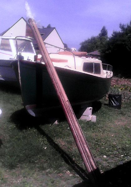

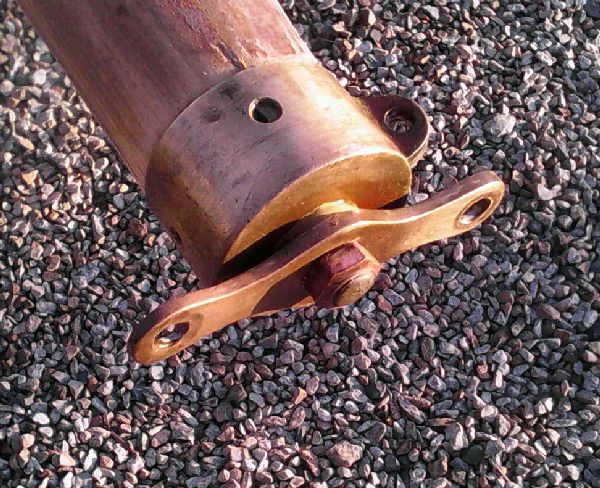

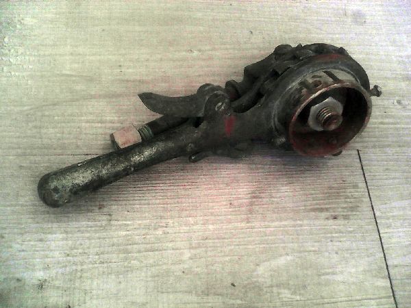

Photos de mes "trouvailles" d'hier dans le Léon !
- un vit de mulet à cliquet tout en bronze :
Vit de mulet à cliquet.jpg (66.2 Kio) Vu 1241 fois

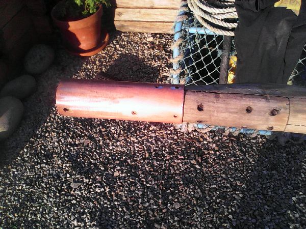

Après 6 heures de trempage dans le vinaigre blanc
Embout de bôme.jpg (71.7 Kio) Vu 1241 fois
- deux bômes de 2m85, une me servira de bôme, l'autre, plus mal en point de bout-dehors..
Merci le Léonard !

tiens terenez une astuce si tu veux décaper encore plus,
fait bouillir le vinaigre, avec l'embout de bome à tremper dedans ,
résultat amplifié à coup sur

à Terenez: content d'avoir fait un heureux !
...si par hasard, tu trouves le frère jumeau de ton vit de mulet à cliquet, pense à moi !!! ;)
Gwaïen
Messages: 18
Inscription: Lun Mai 16, 2016 9:23 pm
Localisation: Audierne 29
Bateau: Galion
Re: Vertigo, mon fier galion
Messagede Terenez » Lun Aoû 15, 2016 2:17 am
Gwaïen a écrit:à Terenez: content d'avoir fait un heureux !
Y'en a un là :
https://www.leboncoin.fr/equipement_nau ... htm?ca=6_s
et ça fait déjà 1 mois qu'il est en vente donc y'a pas foule que ça intéresse !

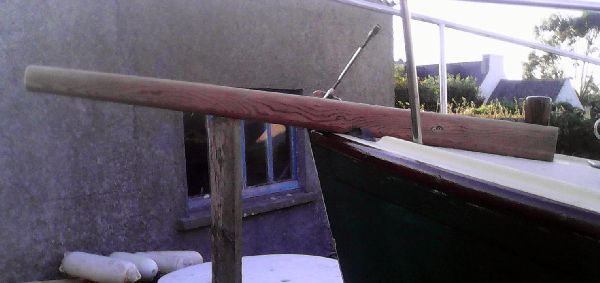

Bout dehors :
Je suis parti d'une bôme récupérée à l'ouest de l'Horn pour fabriquer mon bout dehors. Elle était très abimée sauf un bout de 1m42 qui est donc la longueur de mon bout dehors dont 80 cm dehors !
Bout dehors 1.jpg (44.59 Kio) Vu 1080 fois
Bout dehors 2.jpg (32.35 Kio) Vu 1080 fois

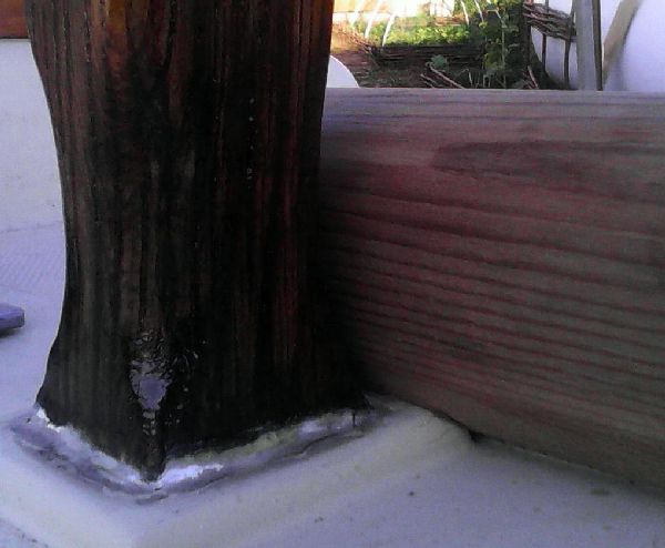

J'ai dû retravailler deux passages, autour du chaumard et autour du support de bitton :
Passage du chaumard.jpg (46.88 Kio) Vu 1080 fois
Passage du chaumard 2.jpg (35.02 Kio) Vu 1080 fois
Fignolage autour du support du bitton.jpg (42.74 Kio) Vu 1080 fois
Sinon, on voit bien l'engoujure quand on regarde le bout dehors de l'avant :

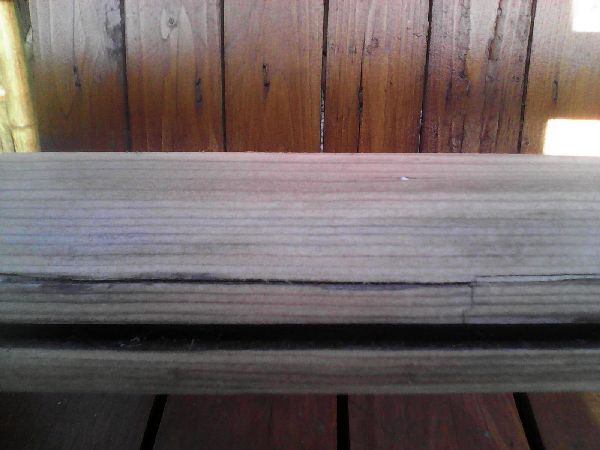

Récupérée elle aussi à l'ouest de l'Horn. Ponçage puis examen. Deux problèmes.
Côté engoujure, une fissure s'étale sur 1m. Ce sera nettoyage à l'acétone et PPU.
Bôme côté engoujure.jpg (43.79 Kio) Vu 1080 fois
et côté opposé une fissure qui court tout le long de la bôme. En fait la bôme a été faite par collage de deux demi-bômes. Je ne vois pas d'autre solution que de scier la bôme en long et de recoller les deux demi-bômes.
Fissure bôme.jpg (54.15 Kio) Vu 1080 fois
Sinon, les pièces du vit de mulet à cliquet s'encastrent impec :
Bout de bôme.jpg (112.64 Kio) Vu 1080 fois
