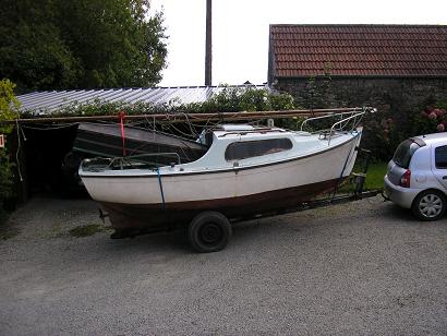

Comme promis je fais une courte présentation du Galion que j'ai acheté en septembre dernier .
Il s'agit (je pense) de la deuxième version du Galion, car il a quelques blocs de flottaisons (sous les bancs de cockpit et sous les banquettes dans la cabine .
Je pense que c'est une deuxième version car, dans l'essai de "Bateaux" de 1967, il est dit qu'il y a de beaux volumes de rangement sous les couchettes . Hors, les miennes étaient scellées et pleines de mousse .
Comme je le disais dans ma présentation, il y a pas mal de travail à faire dessus, mais rien de difficile au niveau technique .Il faudra juste de la patience . Et un hiver et un printemps pas trop rigoureux (je travaille dehors, sous bâche, dans ma cour .
Je joins quelques photos .

L'arrivée du bateau dans la cour .
galion 1.jpg (29.13 Kio) Vu 4252 fois

Messagede REDER_MOR » Mer Déc 07, 2011 8:31 am
Oh put... l'intérieur!
Re: Un Galion de 1969
Messagede bricojeff » Mer Déc 07, 2011 9:38 am
je dirais même plus "oh la vache" et bien bon courage fais toi sponsorisé par un magazin de bricolage pour les abrasifs :D

Messagede papou » Mer Déc 07, 2011 12:09 pm
salut gwengolo,
il a vraiment une bonne bouille ton canot; un petit côté vintage avec ses espars en bois.
en plus tu sembles avoir récupéré une belle plate pour le même prix.
bon , y'a du boulot, c'est bien, ça va alimenter le post galion pendant un bout de temps ;)
tous mes encouragements.

Messagede Rase Cailloux » Mer Déc 07, 2011 2:19 pm
Super bouille ce rafiot !
C'est ce que je cherchais à l'époque, mais ils sont durs à trouver surtout dans l'état "épavique" ou je concentre mes recherches généralement.
Moi je supprimerai juste ces énormes hublots latéraux qui n'apportent pas plus de lumière et gâchent un peu le profil.
Par contre l'intérieur ne me paraît pas si catastrophique que ça!
C'est bateaux sont en plastoc et une remise à neuf est quand même très rapide et accessible à un bricoleur moyen.
Le reste c'est du nettoyage et de la barbouille.
Ce qui m'interpelle, par contre, sur la tof de l'intérieur, c'est cette espèce de membrure en bois d'arbre que l'on voit remonter le long du bordée ?
C'est d'origine sur les galions ?
Par contre les coulures de rouille le long de la liaison coque-pont laissent présager que ce bateau est atteint du "syndrome vieux Bénet"
L'étanchéité des cadènes de haubans et cadènes de béquilles a encore failli :evil:
Hé, les mecs, on fait un procès à Béneteau ? :lol:
A ce sujet, voir tout ce qui a été écrit sur les différents posts.
Je crois qu'un démontage complet et sondage pour vérifier l'état de la pièce de bois en inclusion est indispensable.

Messagede gwengolo » Ven Déc 09, 2011 11:10 pm
Merci pour vos messages d'encouragement .
Bricojeff : Je n'ai pas l'intention de passez beaucoup d'abrasif : une bonne couche de peinture (de bonne qualité) devrait suffire .
Papou : J'espère avoir fini la première tranche de travaux pour le printemps prochain .
Rase cailloux : Là, il y a un truc ! Tu entends mes conversation familiales en direct ou quoi ! Tu as tout deviné ! :)
Sérieusement : le gréement sera aurique avec tape-cul, petite voile à corne, trinquette ; foc sur bout-dehors pour le petit temps, et flèche pour le tout petit temps .
Le roof sera recouvert de cp de 3 mm, ce qui permettra, effectivement, de donner aux hublots une autre forme .
Il y aura aussi du cp sur les bancs du cockpit .
Avant, il faudra, tu as raison, revoir toutes les fixations de l'accastillage . Surtout que tu as mis le doigt sur LE problème de ce bateau . Je pense que le haut de la coque a été percée, et les membrures en bois que tu vois sur les photos, ont dû être posées pour faire une sorte de "moule" à la stratification faite par l'extérieur .
Apparemment, même si cela a été fait de manière assez grossière, c'est solide ; et je vais retirer ces pièces de bois, avant de remousser les caissons et les refermer .

Messagede Rase Cailloux » Sam Déc 10, 2011 12:53 am

Messagede Rase Cailloux » Sam Déc 10, 2011 1:01 am
gwengolo a écrit:. Surtout que tu as mis le doigt sur LE problème de ce bateau . Je pense que le haut de la coque a été percée, et les membrures en bois que tu vois sur les photos, ont dû être posées pour faire une sorte de "moule" à la stratification faite par l'extérieur .
Houlla !
On parle bien des membrures qui ont l'air de remonter de la quille ?
Tu ne compte pas enlever le morceau de bois dur qui ceinture le haut du bordé ?
C'est lui qui fait la liaison coque-pont :?
