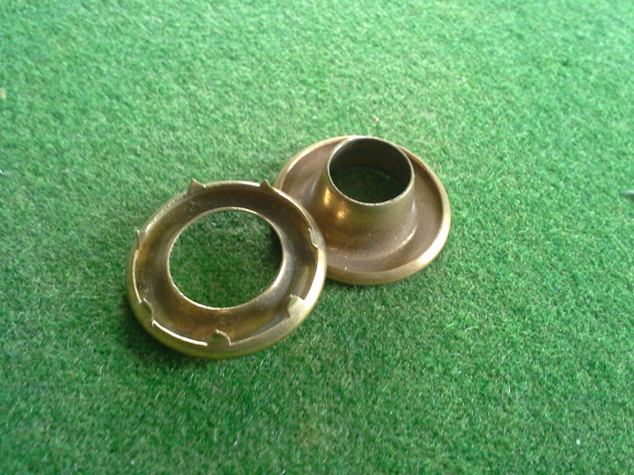

Bon,il faut resituer les problèmes pour la pose d'œillets sur nos voiles.
D'abord les œillets:
Ils n'ont rien à voir avec ceux qu'on trouve en tissu d'ameublement.Ils sont beaucoup plus épais et fabriqués en matière imputrescible.
Pas comme ceux qu'on trouve chez les Ships non plus, soit disant en laiton ou inox, mais qui ne tiennent pas deux saisons.
Quand à ceux d'ameublement ils n'ont pas de rebord assez large, trop fins, pourrissent à l'air salin, bref inexploitable en voilerie.
Les mandrins:
on en trouve à vendre sans problème, mais c'est genre 120 - 150 € le morceau.
Pourtant avec un modèle et un tour à métaux ce serait assez simple à refaire.
les emporte pièces :
là on peut utiliser du standard de l'industrie.
La taille:
Jusqu'à 10-12 mm on peut rester en alliage style laiton, après il faut passer à l'inox et là c'est presse hydraulique obligatoire.
Des œillets en 10-12 ça se trouve sans problème, il faudrait juste trouver à faire les matrices.
Le soucis c'est que ces œillets je les fabriquent sans soucis en œil de pie.
Mon vrai problème est pour les gros œillets inox de prise de ris par exemple, là il faut du matos !
