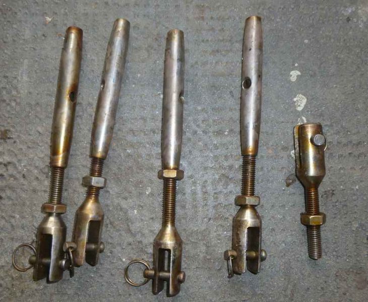

Il suffit de le passer sur les pièces oxydées au pinceau, de laisser agir et de rincer à l'eau, le boulot se fait tout seul.
Photos , avant et après:
Ridoirs bloqués.jpg (117.06 Kio) Vu 553 fois
Ça redevient comme neuf

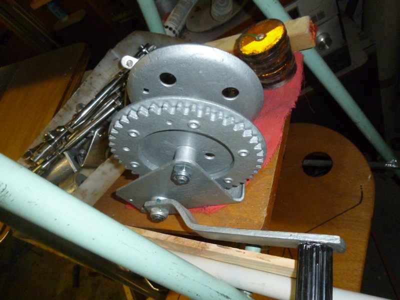

Pour le fer, j'utilise du vinaigre blanc par trempage, ça marche du tonnerre, il suffit de laisser plus ou moins longtemps tremper, par contre, ce n'est pas passivant, donc à la sortie du bain, je trempe dans de la lessive de soude diluée pour neutraliser l'acidité, je sèche et je peins immédiatement à la peinture antirouille ou au RUSTOL
Ce treuil était complètement oxydé, comme pourri, j'ai failli le jeter, après 4 jours de trempage, le fer était à nu, le vinaigre a même attaqué et enlevé les vieux restes de peinture , il n'y avait plus qu'à neutraliser, rincer et peindre: aucun brossage, aucun ponçage !
