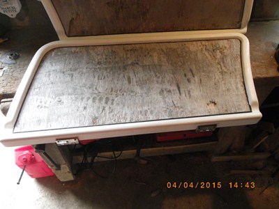

Voici donc un petit tuto sur le changement des revêtements des deux abatants de table de cockpit de Lastik’eau.
photos cathy 522.jpg (48.45 Kio) Vu 2354 fois

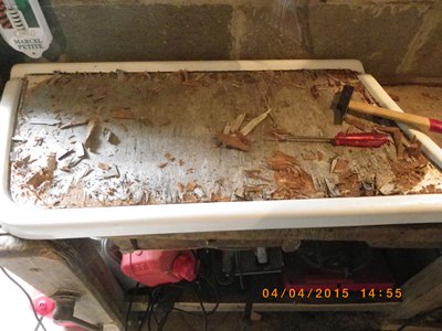

il ne reste plus grand chose du cp ...
photos cathy 523.jpg (46.36 Kio) Vu 2354 fois

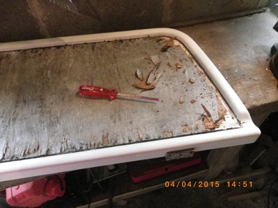

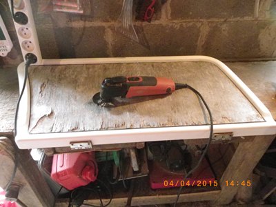

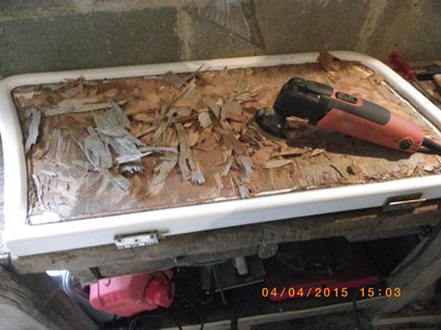

on attaque à l'outil multi fonction. pas terrible, car soit ça enlève juste le 1er plis de CP, soit, si trop d'angle on attaque le gel coat du fond
photos cathy 525.jpg (45.9 Kio) Vu 2354 fois

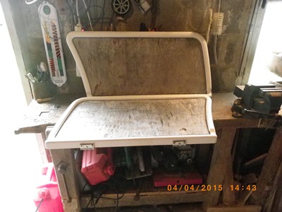

on persevère...
photos cathy 527.jpg (51.24 Kio) Vu 2354 fois

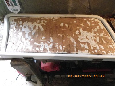

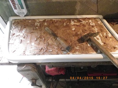

finalement, je termine au ciseau à bois , c'est beaucoup plus efficace
photos cathy 530.jpg (48.35 Kio) Vu 2354 fois
bientôt la fin
photos cathy 531.jpg (47.85 Kio) Vu 2354 fois
et d'un...reste à faire l'autre
photos cathy 533.jpg (43.17 Kio) Vu 2354 fois

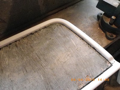

j'attaque directement au ciseau à bois le 2 ème battant. pour la colle epoxi, ça tient dur, je l'enlève avec un grattoir lame de rasoir épaisse.
photos cathy 534.jpg (47.2 Kio) Vu 2354 fois

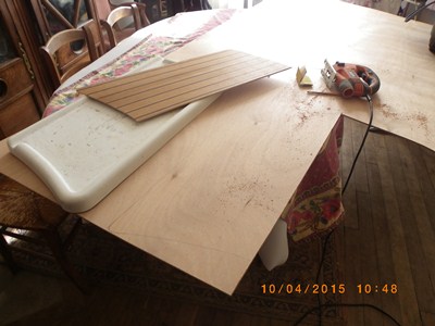

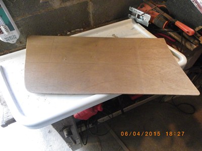

un gabarit pour être sur de la découpe finale
photos cathy 545.jpg (51.05 Kio) Vu 2346 fois
photos cathy 546.jpg (41.15 Kio) Vu 2346 fois
on passe à la découpe
photos cathy 547.jpg (46.67 Kio) Vu 2346 fois
une belle et grande planche, y'a du rab pour d'autres utulisations et pour vous en cas de besoin
photos cathy 548.jpg (46.62 Kio) Vu 2346 fois

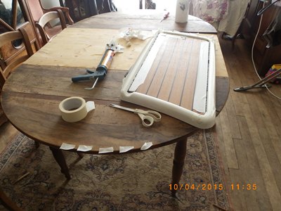

une cartouche de sika noir pour chaque coté
photos cathy 552.jpg (49.93 Kio) Vu 2346 fois

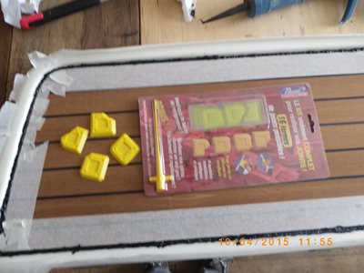

protection stoch peinture pour les débordements
photos cathy 553.jpg (47.84 Kio) Vu 2346 fois
kit à lisser bien pratique
photos cathy 554.jpg (40.39 Kio) Vu 2346 fois
on lisse le joint
photos cathy 555.jpg (42.26 Kio) Vu 2346 fois

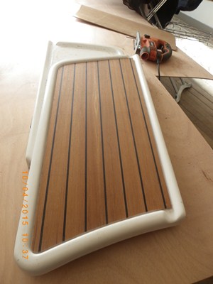

Messagede Lastik'eau » Lun Mai 04, 2015 3:15 pm
Résultat magnifique !!
Papou bien fière et à juste titre
Premier apéro dessus
2015-04-23 16.06.29.jpg (228.78 Kio) Vu 2343 fois
