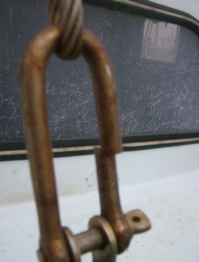

Messagede Rase Cailloux » Sam Aoû 21, 2010 7:26 pm
Pour relancer ce débat, et pourquoi pas, instruire les nouveaux membres du site, voici la photo d'une manille "inox" lambda,
achetée chez "pas cher "
Cette "manille longue" de chez "pas cher" n'a que deux ans ! ! !
Outre le fait qu'elle soit couverte de rouille en 2 hivers, je viens de découvrir qu'elle est cassée en deux ! ! !
Cette"manille", mise en vitesse pour combler l'espace d'une cadène un peu courte, était évidemment dans un endroit ou je pouvais en contrôler l'état .
Donc, je réitère mon conseil, les manilles pas cher, OK! mais uniquement dans des endroits qui n'impliquent pas la sécurité du navire ou de son équipage.
Imaginez ce "TRUC " sur un hauban en tête de mat, le meilleur moyen de tout prendre sur la gueule !
Attention, on en a toujours pour son argent
