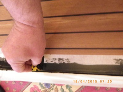

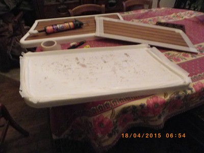

j'ai acheté ma plaque de 2.50X1.22 mètres 299€. ça fait une somme, mais pour un feignant comme moi, je trouve ça génial. en plus c'est un vrai joint.
quelques photos pour ne pas faire la même erreur que moi pour le 1 er battant: bien mettre les protections stoch de peintre avant d'ouvrir le tube de sika...du coup, tout c'est très bien passé pour le 2 ème battant
