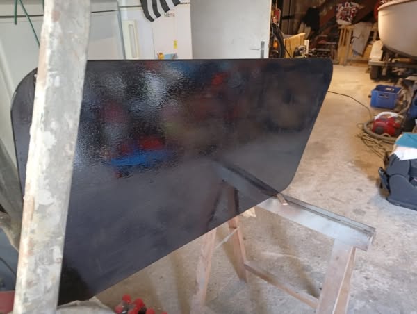

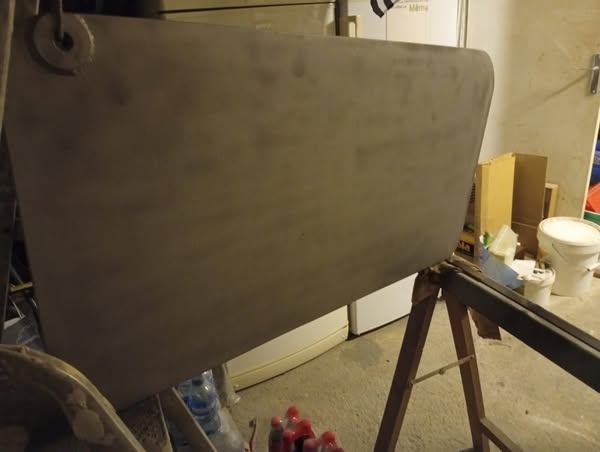

Pour le galva, je n'ai pas d'excuses, je connais la boîte à Hanvec, mais je n'y ai pas pensé et j'ai acheté avec ma tôle une bombe de galva à froid... :|
Pour le coup, dégraissage, puis galva et pour finir une couche grasse d'antirouille que j'avais à la maison. :D

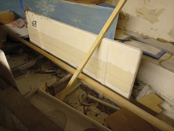

Début de la préparation de la stratification du puits de dérive. Enfin, la partie facile.... :|

Messagede Rase Cailloux » Mar Jan 14, 2025 11:26 am
Tu utilises le complexe fibre/mousse de récup' ?
Re: Lisette
Messagede vincent » Mar Jan 14, 2025 11:43 am
Rase Cailloux a écrit:Tu utilises le complexe fibre/mousse de récup' ?
Comment ça ?
Messages: 8764
Re: Lisette
Messagede Rase Cailloux » Mar Jan 14, 2025 7:42 pm
Sur la deuxième tof, sur la droite, je crois voir un complexe fibre/mousse/fibre.
Me trompe-je :?:
Re: Lisette
Messagede gwengolo » Mar Jan 14, 2025 8:10 pm
Si je comprends bien, tu utilises une partie du puits d'origine que tu rallonges par le bas ?
Re: Lisette
Messagede vincent » Mer Jan 15, 2025 11:12 am
Oulà. :D
Alors, c'est beaucoup plus simple que ça.
Je ne me lance pas dans le sandwich, ce que voit Rase Cailloux (enfin je pense) c'est une lame de terrasse en Cumaru destinée à devenir le banc d'étambrai.
Et la partie que j'ai décapé, c'est la partie supérieure du puits que j'ai ouvert pour extraire la vieille dérive bloquée par la rouille. Il s'agit alors de recoller cette partie au moignon qui dépasse du plancher. Et il n'y a rien de structurel à ce niveau, l'axe et donc les efforts de la dérive se font plus bas, au niveau de la quille... ;)

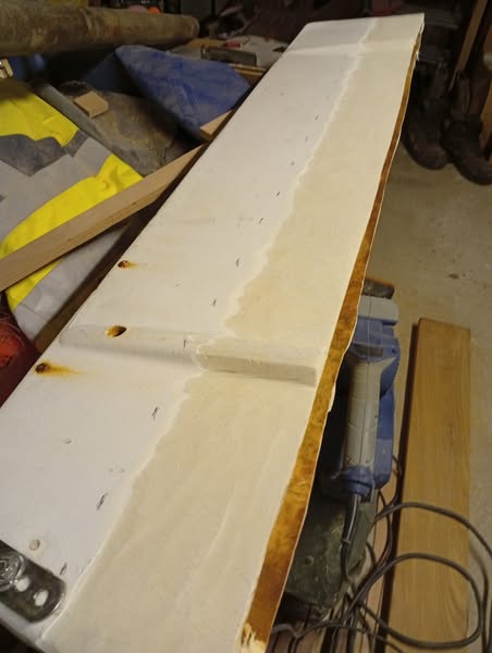

Décapage du second moignon du puits de dérive et présentation des 2 morceaux !
