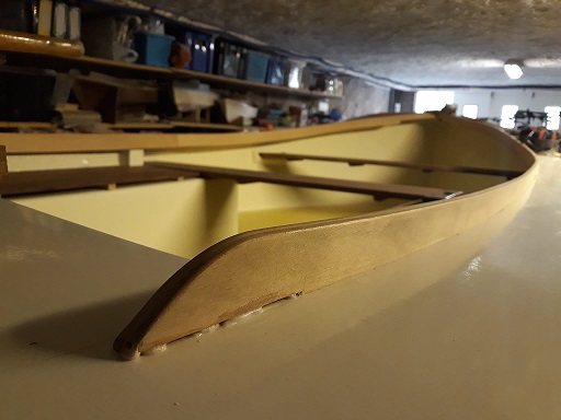

Le problème du CP sur des grandes longueurs, c'est que le veinage fait faux , donc pour moi au moins une passe en vernis teinté pour atténuer les défauts.
Mais par contre, la finition en poupe, tu fais bien en deux arrondis, n'est-il pas ? ;)

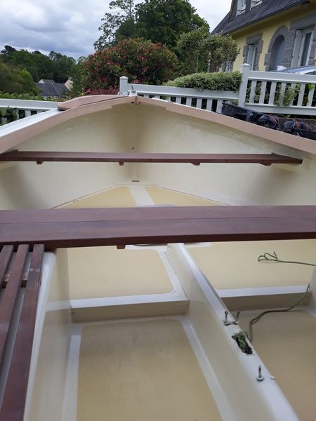

Puis, réalisation de l'empreinte devant recevoir le banc d'étambrai, ponçage de mise en forme pour gommer les vagues faites pendant la découpe de l'hiloire à la sauteuse. Et ponçage de finition dans la foulée !
Puis mise en place, à blanc, des bancs. :lol:
Et pour rassurer Rase Cailloux, la finition des hiloires au niveau de la poupe ! :D

Messagede Rase Cailloux » Lun Juin 10, 2024 11:55 am
C'est quand les prochains gros coefs' ?
Bien le petit z'arrondi en bout des z'hiloires , quoique je l'eusse préféré en arrondi 2 temps, on arrondit, un chtit' bout droit et on termine par un dernier arrondi :mrgreen:
Ouaip bon, je sais, facile derrière son clavier mais qui peut le moins peut le plus ( proverbe Gwengatien) ;)

Messagede gwengolo » Lun Juin 10, 2024 10:04 pm
vincent a écrit:mise en place, à blanc, des bancs.
Joli travail !
Je me demande si je n'aurais pas mis un pied central, sous ces bancs (sur les photos, ils ne font pas si épais que ça...). Eventuellement amovibles, si ça gène pour placer le matelas gonflable. ;)
Tu as testé ? Pas de flexion au centre? (sous le poids du skipper... ou de plusieurs équipiers...).
