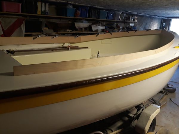

Ce week end, début de la pose de l'hiloire en 2 plis de CTP marine de 5 mm. :D
Ici, la pose du 1er pli en vissant dans les petits barrotins.

Messagede vincent » Lun Juin 03, 2024 10:10 am
Puis, encollage du second pli, un peu la technique du lamellé collé, pour le côté bâbord. Le tribord attendra que les serre joints soient à nouveau libres ! :lol:
Suivra ensuite le bricolage d'un trusquin afin de reporter la ligne de pont et ainsi découper l'excédant, tant dans la partie supérieure qu'inférieure de l'hiloire. ;)

Messagede Rase Cailloux » Lun Juin 03, 2024 12:03 pm
Tu positionnes un couvre-champ ?
Messages: 17082
Re: New Flétan
Messagede vincent » Lun Juin 03, 2024 12:16 pm
Non, le champ supérieur sera arrondi et moult passes de vernis ensuite...

Messagede gwengolo » Lun Juin 03, 2024 9:13 pm
C'est bizarre : sur les photos, on voit comme une sorte de "cassure" entre le premier et deuxième morceau de cp de l'hiloire (ça ne semble pas filer).
Mais je suppose que cela sera supprimé par le passage du trusquin ?

Messagede vincent » Mar Juin 04, 2024 11:55 am
Oui, la cassure est, on va dire normale au vu des développés de CTP que j'avais, n'est pas agréable à l'oeil. Tout sera normalement rattrapée par la découpe ''d'alignement"...
Et hier soir, doublage du côté tribord ! Avec la découpe du contreplaqué au cutter histoire d'avoir des coupes nickel ! :shock:
Prochaine étape, fabrication du trusquin pour que la découpe suivant la courbe du pontage. ;)

Messagede gwengolo » Mar Juin 04, 2024 10:20 pm
vincent a écrit:découpe du contreplaqué au cutter
Ouah ! Jamais testé ! Il ne doit pas falloir hésiter à changer souvent la lame ?
Mais c'est sûr que la coupe doit avoir un autre aspect, que coupé à la scie sauteuse (même avec un ruban adhésif protecteur...).

Messagede old gaffeur » Mer Juin 05, 2024 9:02 am
Le cutter, je n'y aurais pas pensé - et je n'oserais pas. Trop de risque de glissades intempestives hors de la ligne à mon goût - mais c'est sans doute parce que je suis maladroit.
Mais - un bon vieux rabot de paume, ça ne le ferait pas?
Avec une lame bien affutée et bien réglée ( passe fine) et des chutes de chaque côté pour éviter tout éclat ( le CP mince est sujet à esquilles sur les plis fins de parement), ça devrait donner une finition plus que correcte je pense. Ch'tit coup de ponceuse ou de papier de verre grain fin après, et hop!
