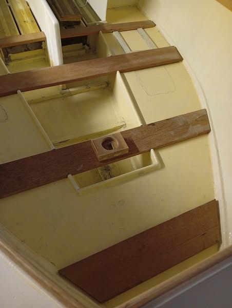

Messagede vincent » Mer Mai 21, 2025 9:12 am
Découpe et présentation des barrots qui supporteront les lames du plancher avant... :D
