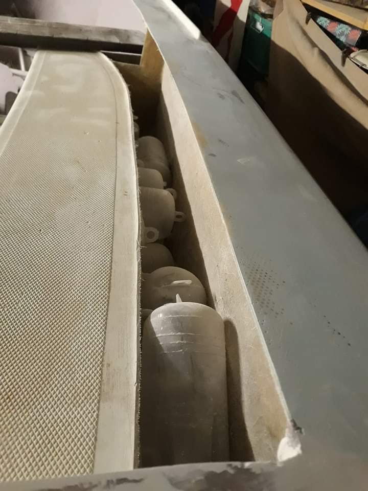

Ce coffre fermé, doit déjà te donner une idée du volume global de la coque ?

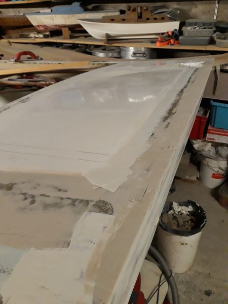

Messagede vincent » Mer Jan 24, 2024 10:09 am

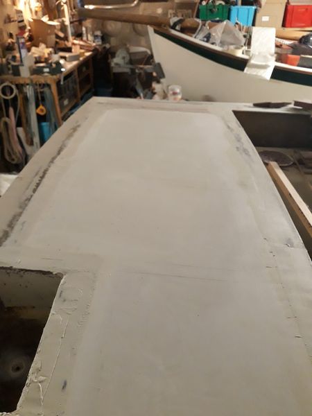

Oui, carrément. Mais le mieux, c'est de venir voir ! ;) Si jamais l'un d'entre vous passe dans le coin de Quimper...
Et hier soir, un peu de ponçage puis passes de mastic...

Messagede gwengolo » Mer Jan 24, 2024 9:43 pm
Sur la première photo le brillant est éblouissant ! Mais ça être le morceau polyester...

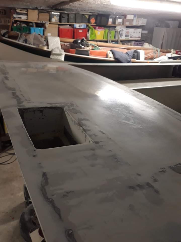

Messagede vincent » Ven Jan 26, 2024 8:49 pm
Fin des travaux sur la reconstruction de l'arrière du canot, le degré de finition me convenant. Puis rangement et nettoyage pour faire place nette au prochain chantier : la fermeture des coffres !

Messagede gwengolo » Ven Jan 26, 2024 10:18 pm
Si je comprends bien, l'ouverture du coffre sera verticale (dans le cockpit) ?

Messagede vincent » Ven Jan 26, 2024 11:17 pm
gwengolo a écrit:Si je comprends bien, l'ouverture du coffre sera verticale (dans le cockpit) ?
Oui, moins pratique mais plus esthétique je trouve... ;)

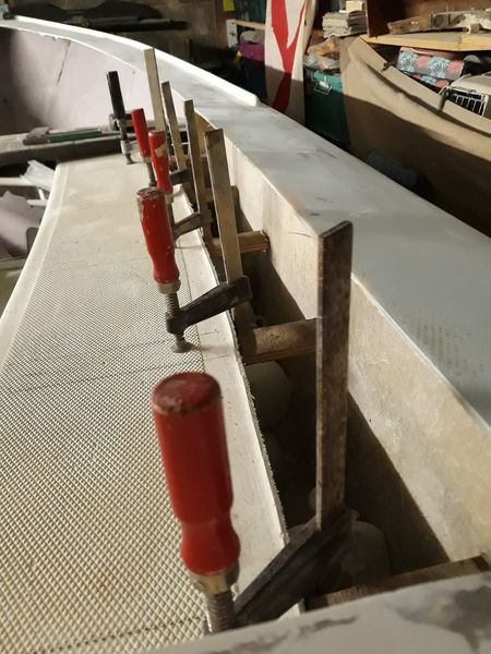

Messagede vincent » Mar Jan 30, 2024 11:01 am
Début des travaux sur les coffres : pose des barotins du coffre babord ! :D

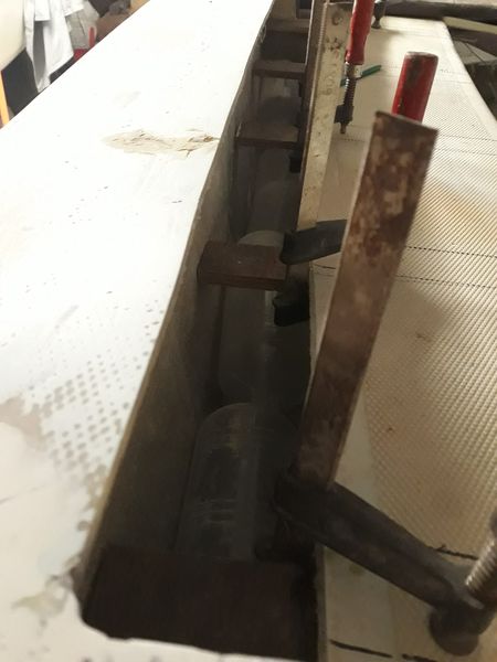

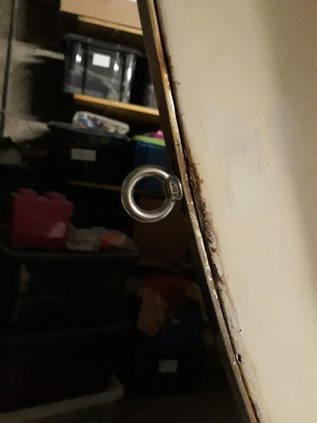

Messagede vincent » Mer Jan 31, 2024 10:56 am
Collage des barrotins tribord, réalisation des joints congés à bâbord et pour finir, extraction du moignon de l'anneau de remorquage en vu de son remplacement par un neuf !

Messagede gwengolo » Mer Jan 31, 2024 10:12 pm
Important l'anneau de remorquage ! :)
