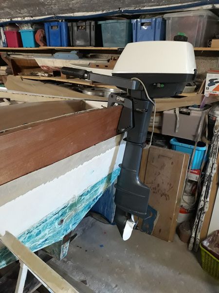

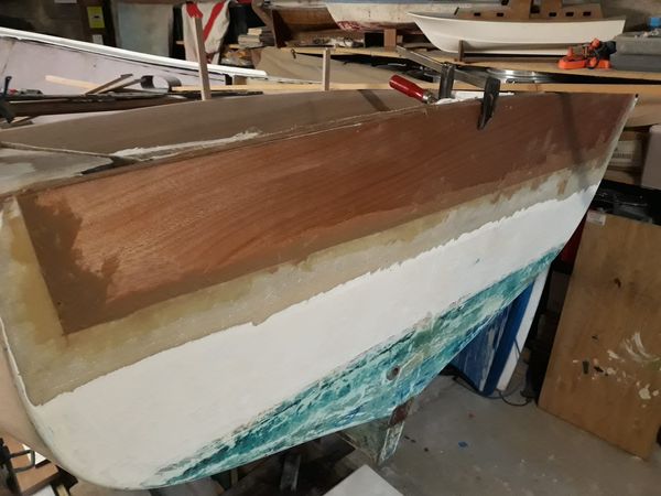

Rien de bien spectaculaire par ici... Présentation du HB refait tout propre sur le tableau arrière pour voir si ça colle... Et mise en forme finale puis encollage du renfort et de la réhausse du pontage arrière...

Joli le hors bord, on dirait un Malta Pimpé ;)

Oui, un Yamaha Malta... :mrgreen:
Côté mécanique, grosse révision :
- Vidange embase
- Nettoyage circuit refroidissement au vinaigre bouillant et avec dépose calorstat et changement rouet pompe à eau.
- Dépose volant magnétique pour nettoyage des contacts / pistes (et peinture du volant)
- Dépose et passage aux ultrasons du carbu
- Bougie et anode neuve
- Graissage complet de tout ce qui tourne et de toutes les vis démontées
- Réparation du système de basculement du moteur
- Réparation des presses
Niveau cosmétique :
- Dégraissage complet
- Peinture des carters inférieurs en plastique en gris souris et du capot en blanc
- Décapage et peinture helice en blanc.

Peinture et Lys ça c'était pas nécessaire, ça ne tient pas ;)

vincent a écrit: HB refait tout propre
Moi j'aime bien cette peinture blanche : j'ai l'impression que ça rend le moteur plus discret.

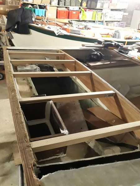

Aujourd'hui, préparation des barrots de pont du coffre arrière : pas simple avec ces histoires d'équerrage... Et création d'une réservation pour les presses du hors bord : pas simple non plus avec les équerrages et le "problème" de l'évacuation de l'eau n'est pas réglé. Il faudra que je fasse un montage à blanc avec le moteur, le caisson fait quand même petit...

vincent a écrit:le "problème" de l'évacuation de l'eau n'est pas réglé.
Tu parles du petit caisson pour les presses du hors-bord ?
Tu ne peux pas faire deux petits trous (un de chaque côté) pour évacuer l'eau ?
Je me demande si, sur le Galion, il n'y avait pas carrément un petit tube en cuivre dans le trou d'évacuation...

Messagede Rase Cailloux » Dim Déc 24, 2023 11:27 am
Oui, cuivre ou un simple tube IRO noyé dans de la colle ?

Oui, le capot en blanc, j'y tenais : je trouve ça fait effectivement plus discret et peut etre un poil plus moderne.... :D
Sinon, le petit caisson, j'ai les 2 IRO et cuivre / laiton. A voir. De toutes façons, il faut que je le retravaille, je l'ai fait un poil trop profond de 3 bons centimètres...
