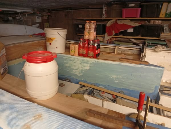

Messagede vincent » Lun Déc 30, 2024 11:06 am
Et collage des panneaux ! J'ai alterné cordon de Sika et PPU. Et du poids là dessus histoire que ça épouse la forme de l'assise qui n'est pas plane. :D

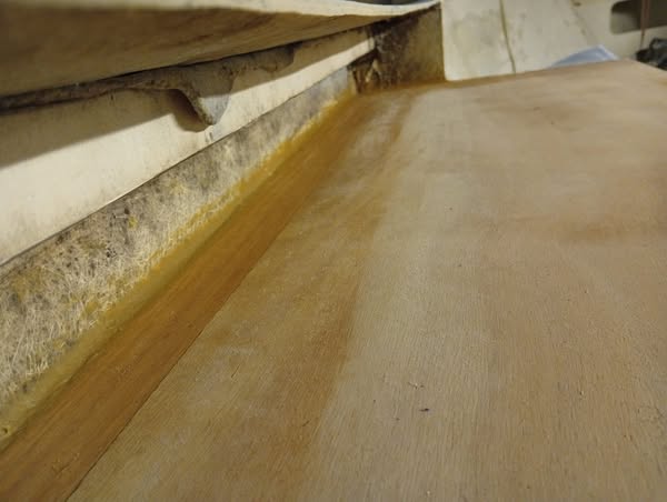

Messagede vincent » Lun Déc 30, 2024 11:12 am
Et comme il me restait un peu de temps avant de reprendre le boulot, réalisation des joints congés, histoire d'avoir des angles arrondis pour faciliter la pose des tissus de la stratification à venir... ;)
Restera ensuite à habiller les assises de lattes en bois...

Re: Lisette
Messagede Rase Cailloux » Lun Déc 30, 2024 11:23 am
Tu laisses l'espace entre le pont et les assises ouvert ?
Ça te ferais des vide-poches :D
Messages: 16994
Re: Lisette
Messagede vincent » Lun Déc 30, 2024 11:40 am
Rase Cailloux a écrit:Tu laisses l'espace entre le pont et les assises ouvert ?
Héhéhé, oui, c'est prévu comme ça. Mes lattes de finitions vont venir à l'aplomb du pont et dessous un petit vide poche fermé avec une petite fargue... ;)
Messages: 8685
Re: Lisette
Messagede Rase Cailloux » Lun Déc 30, 2024 1:21 pm
Koool 8-)
Messages: 16994
Re: Lisette
Messagede gwengolo » Lun Déc 30, 2024 10:03 pm
L'arrière du bateau va être bien solide avec cette stratification !
vincent a écrit:réalisation des joints congés, histoire d'avoir des angles arrondis pour faciliter la pose des tissus de la stratification à venir...
C'est meiux également pour l'écoulement de l'eau qui, ainsi, ne stagnera pas dans les angles... ;)
Rase Cailloux a écrit:Ça te ferais des vide-poches
vincent a écrit: un petit vide poche fermé avec une petite fargue...
Bonne idée à tous les deux : on a toujours besoin de ces vide-poches !

Re: Lisette
Messagede vincent » Mar Déc 31, 2024 10:29 am
Oui, les eaux de ruissellement stagneront moins, c'est sûr. Enfin j'espère.
Sinon, hier soir, stratification d'une cornière dans les angles histoire de rigidifier tout ça ! :D
Prochaine étape, la réalisation les petites lattes d'habillage des assises et du banc de nage central. ;)

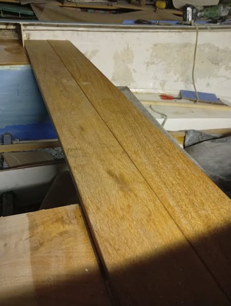

Messagede vincent » Ven Jan 03, 2025 10:45 am
On poursuit dans la logique : Découpe et ajustements du banc de nage central. Réalisé dans de la lame de terrasse exotique, du Cumaru. Pas simple tout ça avec les angles et équerrages ! Mais bon, c'est ajusté, restera à coller la jonction du milieu et y visser deux tasseaux en dessous ! :D
Messages: 8685
Re: Lisette
Messagede Rase Cailloux » Ven Jan 03, 2025 11:46 am
C'est bien!
Ça cache le petit triangle avant de l'ancien coffre .
Je me demandais comment tu allais traiter ça :idea:
Messages: 16994
Re: Lisette
Messagede vincent » Ven Jan 03, 2025 12:53 pm
Oui, j'aurai pu couper l'ancien petit triangle et sa partie inférieure, mais l'ensemble sert de jambe de force pour supporter le banc. :D
Et ça créé deux petits coffres entre la coque et la jambe de force et où tout est calé sur 3 côtés. ;)
Messages: 8685
