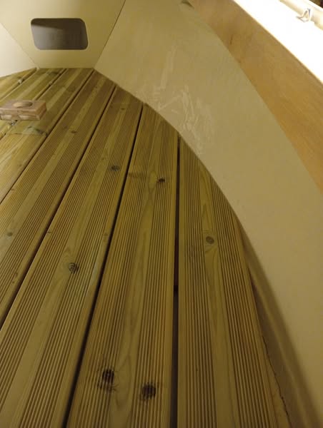

Alignement puis collage des barrots et création et pose du renfort sous le pied de mât. Et histoire de, présentation de chutes de lames pour visualiser l'aspect final ! :lol:

Messagede vincent » Mar Mai 27, 2025 10:44 am
Fixation du plancher à l'arrière et début des découpes pour l'avant ! :D

Re: Lisette
Messagede Rase Cailloux » Mar Mai 27, 2025 10:58 am
Tu as laissé du jeu fonctionnel pour éviter les CROUIC-CROUIC le long des parois ?
Re: Lisette
Messagede vincent » Mar Mai 27, 2025 11:51 am
Rase Cailloux a écrit:Tu as laissé du jeu fonctionnel pour éviter les CROUIC-CROUIC le long des parois ?
Oui, rien n'est jointoyé. Précisément pour ça d'ailleurs. ;)

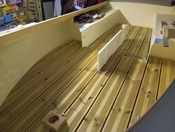

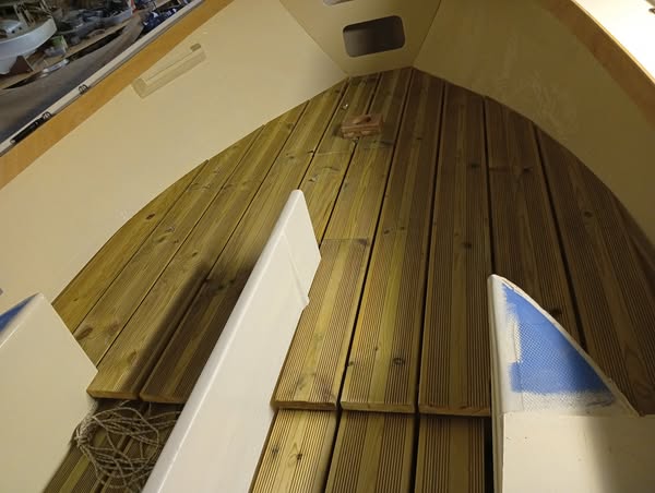

Re: Lisette
Messagede vincent » Mar Juin 17, 2025 9:21 am
Le plancher côté tribord avance... :D

Re: Lisette
Messagede vincent » Mer Juin 18, 2025 9:04 am
Cool ! :D
Et réalisation du côté bâbord ! Bon, quelques erreurs d'équerrage, mais ça le fait quand même ! :D
La suite, la découpe au niveau du pied de mat, la fixation du plancher et la réalisation des 2 lames de clôture... ;)

Re: Lisette
Messagede gwengolo » Mer Juin 18, 2025 9:38 pm
Merci pour les photos.
Avec ce plancher terminé et l'intérieur peint, on n'est plus vraiment dans un bateau "en chantier". ;)
Re: Lisette
Messagede vincent » Jeu Juin 19, 2025 10:36 am
Il n'est pas tout à fait terminé.
Il faut que je le fixe aux barrots, découpe l'empreinte du pied de mât et réalise les deux lames extérieures. Les clores si on parlait de bordés. ;)
Ensuite fixation des bancs, confection du gréement et pose de l'accastillage !
Messages: 8765
Re: Lisette
Messagede old gaffeur » Ven Juin 20, 2025 9:27 am
Joli travail!
Je me demandais juste le pourquoi de la petite marche dans le plancher. Ce n'est pas un moyen de butter dedans et de s'étaler au fond du batal ( au moins pour les maladroits ou mal amarinés)?
