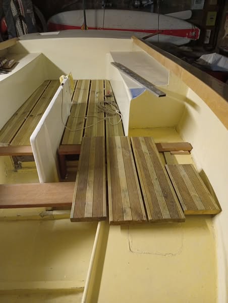

Messagede vincent » Jeu Mai 22, 2025 10:05 am
Alignement puis collage des barrots et création et pose du renfort sous le pied de mât. Et histoire de, présentation de chutes de lames pour visualiser l'aspect final ! :lol:

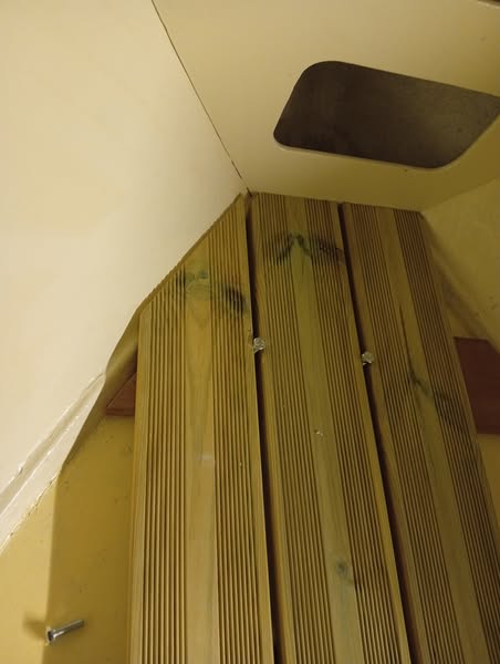

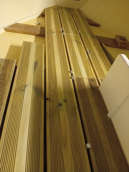

Messagede vincent » Mar Mai 27, 2025 10:44 am
Fixation du plancher à l'arrière et début des découpes pour l'avant ! :D

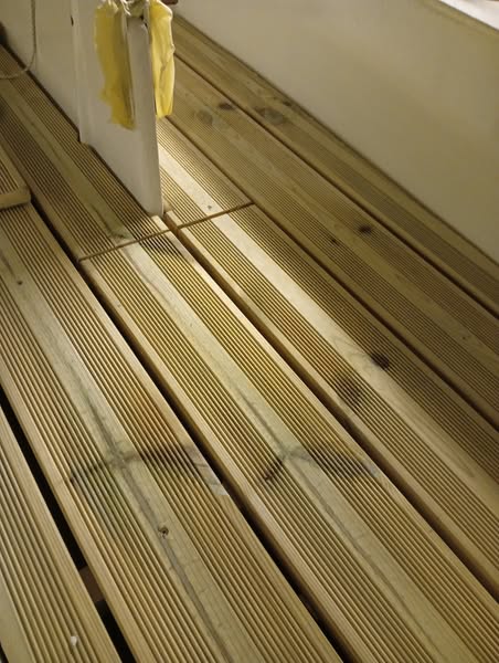

Messagede Rase Cailloux » Mar Mai 27, 2025 10:58 am
Tu as laissé du jeu fonctionnel pour éviter les CROUIC-CROUIC le long des parois ?
Messages: 17043
Re: Lisette
Messagede vincent » Mar Mai 27, 2025 11:51 am
Rase Cailloux a écrit:Tu as laissé du jeu fonctionnel pour éviter les CROUIC-CROUIC le long des parois ?
Oui, rien n'est jointoyé. Précisément pour ça d'ailleurs. ;)
