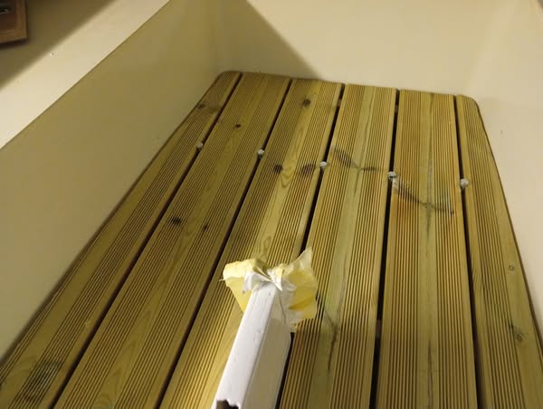

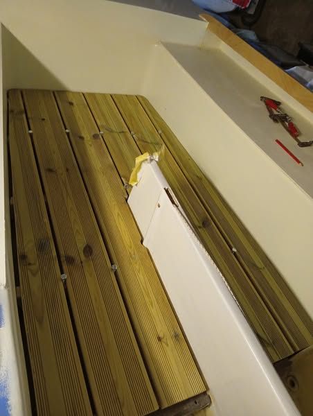

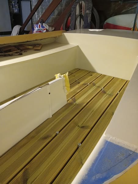

Achat du bois en vue de la réalisation du plancher. D'abord, rehausse des barrots arrières, puis découpe des lames et.... plancher arrière réalisé ! Les boulons, c'est du provisoire et pour en avoir un écartement constant de 10 mm. :D

Tu le poses comment, ton beau plancher? Fixé dans les barreaux, ou mobile version caillebottis? Je cogite en effet sur l'idée d'en faire un pour le cockpit de Brizh.
Autre question que je me suis toujours posé: les lames striées, c'est mieux ( question antidérapant) avec les stries dans le sens de la longueur du batal ou perpendiculaire à celle ci? Instinctivement, j'ai tendance à penser que ça glisse moins avec les stries en travers de l'axe longitudinal, mais je n'ai jamais fait l'expérience moi même et je pourrais imaginer que l'eau s'écoule mieux avec les stries dans le sens de la longueur du cockpit.

Messagede Rase Cailloux » Lun Mai 19, 2025 4:12 pm
Et surtout le fait que visuellement c'est plus zouli en long ;)

Messagede vincent » Lun Mai 19, 2025 4:51 pm
Ca se pose côté lisse ou côté strié selon les goûtes de chacun... Moi, j'aime bien avec les stries.
Et pour la fixation, ce sera vissé, sauf un bout, pour avoir un accès au fond. A suivre... ;)
