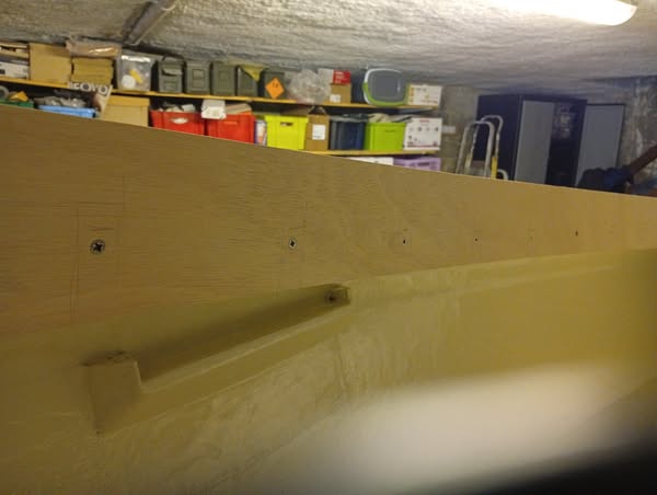

vincent a écrit: Seconde passe de peinture couleur ivoire !
C'est fou ce qu'un peu de peinture rend les choses beaucoup plus propres. ;)

Rase Cailloux a écrit:Pourquoi le bas du puits de dérive n'a pas eu droit de peinture ?
Ha zut. C'est autant visible ? :mrgreen:
Non, en fait, il sera peint blanc méditerranéen comme la coque. ;)

Messagede vincent » Mer Avr 30, 2025 10:27 am
Rien de sensationnel : Peinture du fond de cale, histoire de faire propre, avec un fond peinture qu'il me restait et dont je n'aimais pas la teinte...

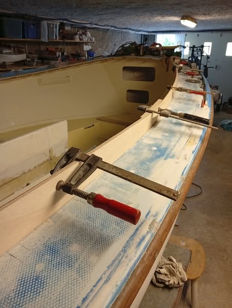

Début de la réalisation de l'hiloire tribord en 2 plis de ctp marine de 5mm ! On visse le premier pli dans les barotins puis on vient coller le second pli dessus et on serre avec les serre joints. ;)

Le lendemain, la colle étant prise, on libère les serre joint et on passe au côté bâbord et à la face avant. Et histoire de, un coup de trusquin sur l'hiloire tribord ! :D

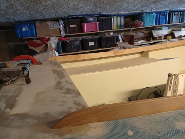

Et le lendemain, découpes de l'hiloire brut en suivant les lignes réalisées au trusquin. Les finitions à suivre ! :D

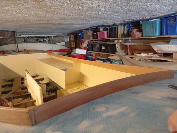

Suivent les finitions de l'hiloire réalisées avec la ponceuse à bandes afin de gommer les irrégularités faites lors de la découpe à la scie sauteuse. Puis réalisation de la 1ere passe de vernis ! ;)

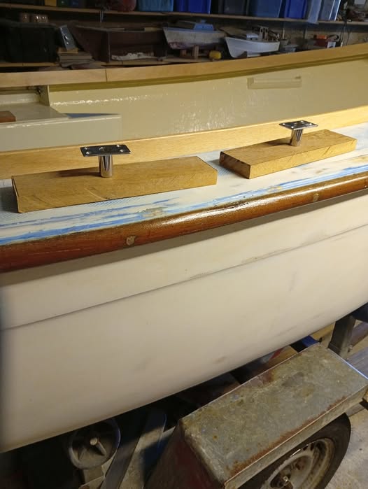

Et pour finir, égrenage et 3eme passe de vernis. Puis ébauche des futurs supports de dame de nage. :D
Et le week end est fini, retour au taf... Tout ça à raison de 2 heures par jour sur 3 jours, le dimanche, juste une passe de vernis...

Vernis incolore, sur les hiloires? perso, j'aime bien quand c'est un peu plus foncé, mais c'est sans doute choisi judicieusement pour aller avec les bancs et tout le reste!
