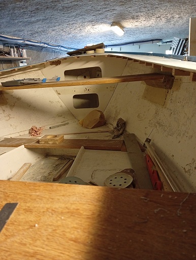

Prises de côtes dans tous les sens, découpe du carton pour vérifier et être sûr et confection du banc d'étambrai ! Quelques ajustements plus tard, tout tombe nickel ! :D

Du coup, le mat ne sera pas trop en arrière ?

Exactement au meme niveau que l'implantation d'origine. :D

On continue avec la réalisation et la pose des 49 barrotins contre lesquels viendra se fixer l'hiloire. Donc, découpe, perçage, fraisage pour les têtes des vis, vissage et collage, puis mastic. J'ai pas la photos du rendu fini, où le mastic est poncé à ras... ;)

vincent a écrit:On continue avec la réalisation et la pose des 49 barrotins
Je me suis dit : " étrange c'est en nombre impair " :idea:
MEUUUUH non, il y en a aussi sur l'avant, 3? 5?

C'est ça, 5 sur l'avant ! ;)

Je n'aurais pas fait comme ça, mais pas de problème : ça va être solide ! ;)

Ha ? Tu aurais fait comment ?

vincent a écrit:Tu aurais fait comment ?
Comme sur un bateau bois, où il y a un tasseau qui court tout le long, sous le passavant, côté cockpit. Il est vissé au passavant par au dessus, comme tu l'as fait pour tes barrotins.
On visse l'hiloire dans ce tasseau.
Mais, pas de soucis! Ca va tenir ! ;)
