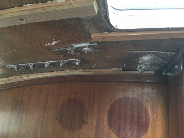

j'ai posé un peu d'accastillage, 2 winchs sur le roof et 7 bloqueurs: retour cockpit drisse GV, spi et étai largable plus balancine et hale bas de tangon coté bâbord et à tribord, 2 prises de ris avant, les prises arrières se feront depuis le cockpit directement sur la bôme. je n'aurai pas le temps de faire les traversées de hiloire, pour la navigation de juin, les retours passeront par dessus. Le hiloire est creux donc il faut faire une traversée étanche pour ne pas avoir d'entrées d'eau mais face avant, il est avec un angle donc pas possible d'avoir les filoirs alignés pour la jonction par un tube intérieur sans faire une stratification, voir schéma et photos.
J'ai posé des contreplaques pour répartir l'effort, le pied de mât ne comportant rien pour fixer les poulies, j'ai posé 3 cadènes là aussi avec de larges contreplaques.
Pour cacher le tout, pose d'un plafond en lambris PVC sur barreaux de 1,6 cm, j'ai du perdre par rapport à l'ancien plafond 1,5 cm de hauteur sous barreau mais pas gênant pour nous.
Pose aussi d'une barre d'écoute de GV dans le cockpit, celle d'origine aait été sortie pour un système à la con sur le roof qui empêchait de régler correctement la GV.
La configuration provisoire au niveau hiloire ne sera pas top, j'envisage de fixer une plaque d'inox pour éviter l'usure du hiloire au niveau passage des retours et répartir la charge. Pour les bloqueurs, l'angle va tirer de biais vers le haut, je pense que vu le calibrage des contreplaques, cela ne risque pas de générer des arrachements. dans le pire des cas, il y a toujours la possibilité de se fixer comme avant sur les taquets du mât. Si vous avez de bonnes idées pour le passage du hiloire, je suis preneur.

Messagede Rase Cailloux » Mar Mai 28, 2019 7:56 pm
Bravo pour le boulot sur ton bateau :D
Pour tes coinceurs, je ne vois pas trop de solution intermédiaire à part peut être un petit support angulé de manière à en relever un peu le nez ?
Lorsque tu perceras pour installer tes tubes, n'oublies pas d'abord de tracer une ligne entre le bloqueur et la poulie plat pont concernée, quitte à faire autant que la drisse travaille dans l'axe ;)
