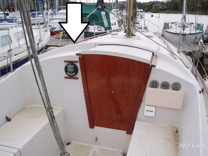

Nouveau propriétaire d'un Escapade, je prévois des travaux pour faciliter la navigation. Entre autre chose, je veux ramener au cockpit la drisse de grand voile et les drisses de l'Inter (sur étai largable à installer) et du spi aussi à installer. Je prévois aussi de ramener la balancine et le hale bas ainsi que les 2 bosses de ris avants, les 2 bosses arrières seront reprises directement sur la bôme. Les poulies pieds de mât seraient installées sur une cornière inox fixée à travers le pont avec une contre plaque car pas de possibilités sur le pied de mât. Je vais installer un winch et des bloqueurs etc. C'est l'équipement que j'avais mis en place sur mon précédent bateau.
Ma question, comment vous organisez vous avec le renflement en arc de cercle sur le roof qui protège le cockpit? Passer par dessus mais cela donne des angles nuisibles à une bonne orientation des cordages ou passer à travers en perçant et scellant un tube conduit par cordage?

Alors je n'avais jamais regardé le plan de pont d'un escapade avant ce matin,
ce bateau construit à de rares exemplaires, ne fait que de rares apparition sur le forum.
effectivement il semble qu'un arc vienne empécher la circulation directe
mais qu'en percant et faisant cheminer les bouts dedans cela passe très bien ! comme sur la photo,
et pour ceux qui comme moi n'avait jamais regardé un cockpit d'escapade, vue de face cela donne

Sur la première photo en agrandissant je crois voir qu'en effet la petite hiloire de roof est percée pour laisser passer les drisses .
Bien fait et surtout bien étanché ça doit être la bonne méthode .

en effet, les retours ont bien l'air de passer à travers le hiloire. les caractéristiques sur la photos comportent un certain nombre d'erreur, 8,50 et la longueur hors tout et 8,10 la longueur de coque, le lest est de 1400kg et non 2500Kg. Ce bateau n'est pas donné pour faire du près serré mais je trouve qu'il se défend pas mal du tout et encore j'avais une grand voile morte et un système de palan double sur le roof qui certes dégage le cockpit mais est incapable de border la grand voile au près Sur la Gironde, on a terminé vent dans le nez avec un bon 3, on était bien sur un voilier capable d'avancer à cette allure. Entre Joinville et les Sables on a eu un bon 4 tournant au 5 en fin de parcours. J'avais pris un ris dans la GV et en soirée, j'ai roulé le génois, le bateau aurait pu porter sans problème le génois avec juste quelques tours d'enrouleur mais j'ai joué la prudence en sachant que mes bas haubans avaient une fêlure dans le sertissage. On était 3/4 arrière et sous GV à 1 ris, on marchait encore à 5 nœuds au loch. Preuve que cela soufflait, le lendemain matin en quittant le port, il y avait un voilier de 9 à 10 m démâté au ponton d'accueil. Avec un gréement revu, et bien équipé, ce sera un bon voilier sans doute pas fait pour la pétole mais sûr et confortable, capable d'affronter du vent et de la mer.

J'en suis toujours à la meilleure méthode pour les retours cockpit, en effet comme sur la photo, il faut traverser le hiloire. Problème, il ne faut pas que ce soit source d'une entrée d'eau à l'intérieur du hiloire qui est creux. Mon idée serait par retour, de percer et faire traverser un tube inox avec à chaque extrémité un filoir d'écoute emmanché et de sceller le tout à la résine. J'ai besoin de retours:
1) drisse de GV
2) drisse pour foc sur étai largable
3) balancine de GV
4) drisse de spi
avec un winch pour envoi des voiles et taquets coinceurs
c'est la version minimum avec éventuellement hale bas de tangon, il serait commode aussi d'avoir les 2 prises de ris avant de la GV, les 2 arrières étant prises directement sur la bôme. Cela oblige quand même à aller accrocher le ris avant dans son crochet mais cela facilite la prise de ris. J'avais ces retours sur mon voilier précédent plus retour hale bas de GV mais sur l'Escapade, on peut le régler facilement sans ramener au cockpit.
Cela peut paraître un peu compliqué mais c'est pour des navigations qui dépassent le côtier même si ce n'est pas du hauturier, exemple faire Oléron Yeux, Yeux Belle île.
Merci de vos remarques si vous avez des idées sur la meilleure manière d'installer ces retours traversant le hiloire.

Je n'ai rien d'un expert de la chose, mais pourquoi ne pas utiliser tout simplement du tube PVC plutôt que de l'inox?
Aucun risque de corrosion, ca glissera je pense aussi bien, et c'est tout aussi imperméable par rapport au risque d'inflitration d'eau dans l'hiloire...

Je ne sais pas si cette hiloire est structurelle ?
Est elle creuse ou pleine ?
Si tu veux faire retour au cockpit de l'intégralité des manœuvres ou presque on va dépasser la dizaine de ficelles.
Dans ce cas, pour ne pas fragiliser l'hiloire et fluidifier l'ensemble, je passerai sur des retours à bâbord et tribord de la descente, soit 2 winchs et 2 pianos :D

L'autre solution, réhausser winch et piano...

hiloire creuse, mon idée des tubes inox était pour éviter l'usure mais si c'est pour user les manœuvres, peut être pas trouvé. Oui il faut jouer sur les 2 côtés mais je peux faire avec 1 seul winch, car balancine, hale bas de tangon même ris, peuvent s'en passer. Je retiens l'idée de surélever winch et piano, ce serait une belle simplification et autant de trous en moins dans les hiloires, ce qui m'interroge, c'est la perspective d'avoir sur le pont des cordages qui ne filent pas à plat pont et peuvent devenir autant de sources de croche-patte. A étudier sur place quand je reviens au bateau. Mon frein de bôme lui reviendra par les chandeliers, j'utilise un 8 d'escalade Décatlon, c'est super efficace et très économique

C'est vrai que ça surélève le chemin des drisses , il y a quand même un risque en descendant du pied de mat :?
Je crois qu'il est important de savoir si cet hiloire est structurel ou n'a cette forme que pour faire brise lames et support de capote :idea:
