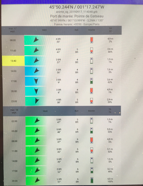

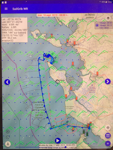

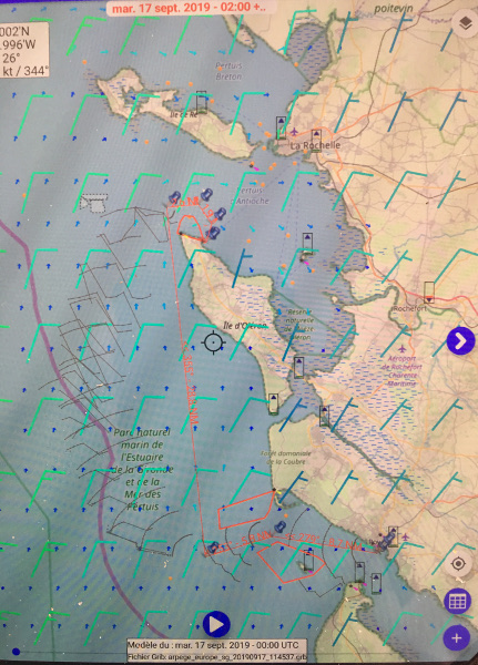

J'ai fait quelques copies écran que je joins en photo. Quand on fait un routage, on peut l'activer en navigation et se comparer au prévisionnel mais ça, je ne fais pas, je ne suis pas en régate, passer son temps sur la tablette me gâche le plaisir de naviguer et n'aide pas à ouvrir les yeux.
Début: charger le fichier GRIB de la zone: photo météo
créer une route, il y a des zones interdites par ex autour de Cordouan et la Coubre, Chassiron Antioche, elles sont fournies par le logiciel et on peut en créer, le routage automatiquement les évitera. Photo route.

Routage, plusieurs options possibles comme angle de remonté au vent (nos quilles longue ne remonteront jamais à 40% par ex), route possible mixte voile et moteur, on peut dire si vitesse inférieure à 3 nœuds, => mise en route moteur vitesse 4,5n ou choisir route uniquement voile etc. C'est là que l'on arrive à la fameuse polaire, il y en a beaucoup de disponible mais presque rien pour nos canots. j'ai fait un routage avec hypothèse Evasion 32 100% efficacité à 10n de vent et 90 à 20n. Généralement sauf si on est le petit frère de Tabarly, on ne prend jamais 100% plutôt 70 à 80. J'ai pris 100% parce que l'Escapade est plus toilé et plus rapide dans le médium que le 32. Il faut bien sur donner l'heure de départ, important pour météo, marée, courant. Le calcul se fait, marche à la voile trait continue et si moteur en pointillé. Photo: routage Evasion.
Le constat est que généralement si la météo correspond à la prévision, je fait plutôt mieux. Je peux voir un tableau prévisionnel de marche, je peux avoir une idée par ex d'entrée dans les passes de la Gironde et voir si c'est cohérent avec la marée, avoir une idée si il va falloir beaucoup appuyer au moteur pour être dans les temps etc... Photo: tableau-routage.
J'ai fais un autre routage, polaire sangria 70%, photo routage sangria, là on voit les 2 routages en parallèle, avec la version sangria 1,45h de moins, la réalité est plutôt entre les 2.
Je finirai bien par trouver le bon compromis et peut être que connaissant bien mieux le bateau, je ne ressentirai plus le besoin de m'en servir, on verra.
