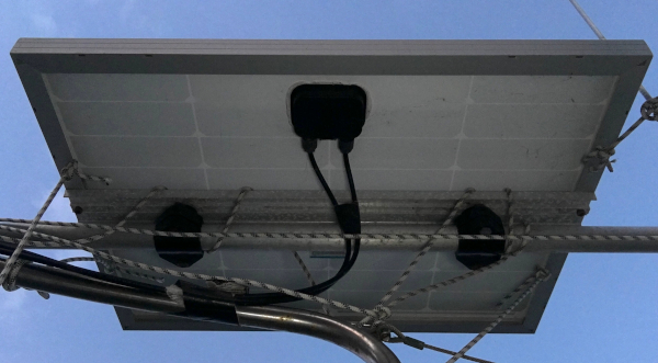

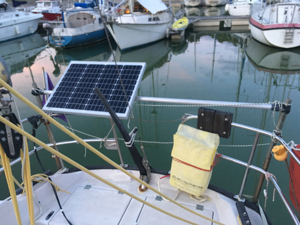

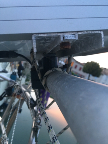

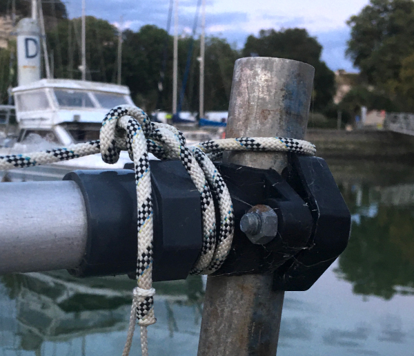

suis passé au bateau, fais quelques photos de mon systus panneau solaire pour radin
collier prise en charge, quand on trouve, prendre la version renforcée, la partie supérieure avec le pas de visse est cerclée en fer, existe plutot pour les dimensions d'au moins 1 pouce.
Les bouts n'ont pas fonction à gérer la solidité de l'assemblage mais simplement immobiliser le panneau à l'angle choisi et permettant de le rectifier facilement. En fait, une position au port, qui évite le débordement arrière et une, quand on navigue, ou le panneau reste plus proche de l'horizontale.
vue générale de l'installation, matos, 4 colliers de prise en charge, un tube d'arroseur en alu (récup), une semelle de sprinkler (arroseur), 2 raccords plomberie en PVC, pour fixer le tube alu. Sur chaque collier prise en charge panneau, un bouchon plomberie en galva, est vissé. Il est percé et boulon pour fixer la semelle sprinkler qui sera elle même fixée au panneau par 2 boulons.
Vue par en dessous.
plus le détail de l'investissement mais à la louche 15€ pour la partie fixation. J'ai utilisé, 2 tubes inox déjà en place, ils devaient faire partie d'un système pour installer des cannes à pèche. Les colliers prises en charge, se trouvent en dimension plomberie (en pouces), 1/2, 3/4, 1 etc. Les balcons sont généralement aussi dimension en pouces, ce qui donne la possibilité de se reprendre directement sur le balcon. Il y a eu quelques bons coups de vent, depuis 2 ans, le système résiste bien. Peut être pas accepté pour participer aux régates royales de Monaco mais passe bien en version B4E.
