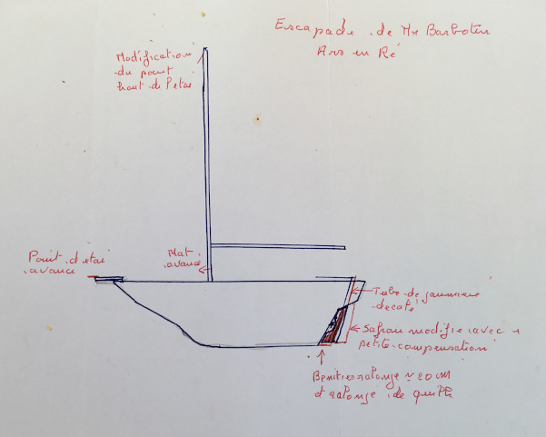

Messagede Victor-theophile » Lun Juin 14, 2021 8:27 pm
Une photo d'un petit croquis des modifs faites par Mr Barbotin sur son Escapade basé à Ars en Ré
son bateau recule bien et manœuvres de port faciles mais c'est un gros chantier. Comme j'ai déjà du l'écrire, le safran pose problème, pas vraiment une erreur de conception, plutôt, l'usage de ce type de bateau à l'époque s'en accommodait très bien, pas de ports modernes bateaux serrés version sardines. Il a rallongé bénitier et quille, reculé le tube de jaumière pour avoir un safran légèrement compensé et un moindre évidement niveau hélice, safran totalement refait en contreplaqué. Il a aussi avancé le mât pour avoir le bateau plus équilibré à la barre.
On s'y habitue aussi, en jouant avec le pas de l'hélice et marche AV ou AR point mort, si le vent ne joue pas trop au con, cela le fait.
