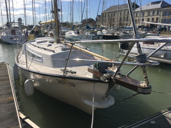

J'ai mon mariner 2T 3,5cv qui marche bien, pas d'inverseur, juste marche avant et neutre, l'arbre par contre n'est pas long, c'est à voir ton arbre long plus la marche arrière. J'ai trouvé une solution pour le panneau solaire, je vais faire mon mini portique, hauteur juste pour que assis, je ne me cogne pas la tête, budget prévu, 30€. Ce sera pour le prochain chantier à Mortagne, reportage à venir. En utilisation annexe, il devrait faciliter le relevage de la chaise moteur coulissante avec un palan.
Hublots toujours pas changés, le scotch gris partait en sucette, je l'ai viré et posé à la place un collant aluminium, très facile à poser, devrait résister aux UV, pour les âmes sensibles amateurs de vieille marine, s'abstenir de regarder les photos mais pour moi, c'est fait et vite fait, il faut que le bateau soit prêt à naviguer pour juin et il y a encore du boulot à 230 klm de la maison.
Je pense avoir trouvé l'origine de l'entrée d'eau dans la cabine avant quand on navigue gîté à tribord. Je pensais la liaison coque au niveau du liston mais en fait, elle est plus bas 10 à 12 cm et là on trouve une mini fente sur 15cm environ. Le bateau a du connaître un choc à cet endroit dans son existence précédente, rien de méchant mais quand je vais le sortir, je vais creuser et réparer.
