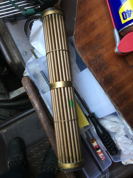

Séance entretien du moteur MD 2020 Volvo, vidange, j'ai utilisé une pompe sur batterie de chez lidl, ça le fait, un peu long, je crois que la prochaine fois, je vidangerais par dessous, c'est plus pénible, risque de se renverser le bac d'huile en le ressortant mais on est certain d'avoir tout soutiré. Changé l'hélice de la pompe à eau de mer, là c'est simple. Démonté les durites de l'échangeur, pour le vérifier. Impec, quasi aucun dépot. Sur les bon conseil de JJ, pris des écouvillon de carabine chez décalton, pas du prendre le bon modèle, juste un peu trop gros ou trous un peu trop petits, pourtant c'était un truc pour nettoyer un bazouka. Reste à changer les 2 filtres à gasoil et récupérer les durites demain. ça paye de vendre du caoutchouc, 56€ la durite et il y en a 2 :mrgreen: j'ai acheté Jao 54 durites :o , ils peuvent te mettre les filtres dans un sac digne d'un magasin de fringues de luxe, joli papier design Volvo (vole la c'est sûr, veau?).
l'échangeur
Au moins, il y a de la place, pour travailler.

il faut lire la turbine de la pompe et pas l'hélice.

Tu as fait chauffer le moteur avant de vidanger?
La pompe a eau de mer se demonte avec une cle plate a cliquet de 16 en enlevant la patte moteur avant droite du moteur
J ai change les vis laiton du couvercle de pompe a eau de mer pour des btr hexacaves de 4 tt cette pompe en fait vient remplacer la pompe hydraulique du tracteur shibaura
La pompe de brassiage se trouve sur agri economie pour tracteur shibaura ou fford a moins de 50 euros ttc

Pps tant que tu y est debouche la lumiere d eau de mer du coude d echappement c est un mar recurrent sur ce moteur ,le symptome est une legere fuite au spi de pompe a eau puis une surchauffe moteur ;)
Apres le coude finit par se feler :x
Il vaut 600 euros ht

J'avais fait chauffer l'huile mais c'était un peu tiédace pour les frites, Un peu plus chaud en effet cela pomperait mieux, changé les 2 filtres à gasoil, on n'était encore loin du colmatage mais le préfiltre méritait la retraite. Coude bouché de chez bouché, je ne sais pas par quel miracle l'eau arrivait encore à sortir par l'échappement, j'ai percé comme indiqué par JJ mais il me semble en très mauvais état, je vais le démonter pour vérifier avant de faire une bêtise, à mon avis le perçage envoie l'eau directement avec les gaz d'échappement au ras de la sortie moteur, la tubulure d’emboîtement de la durite sur le coude est aussi en mauvais état extérieur et intérieur.
Je me suis renseigné sur le prix du coude: 327€ HT, 392,4€TTC un peu moins cher mais pas donné le kg pour de la fonte qui se bouffe alors qu'une même pièce en inox devrait bien mieux tenir mais obsolescence programmée.
Un vieux truc que m'avait enseigné un mécano, systématiquement je grave la date au poinçon sur les filtres, ça ne s'efface pas, plus écriture au feutre pour faciliter la lisibilité, je suis garanti de retrouver la date sans avoir besoin de fouiller dans les archives..
