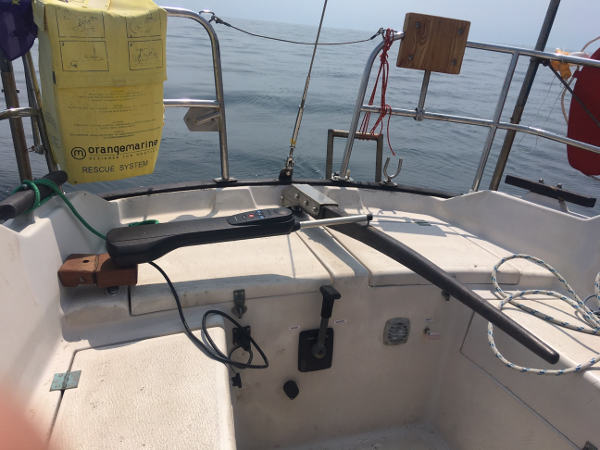

le montage du TP32, j'ai gardé le trou d'insertion du vieux plastimo en coupant le tube plastique très léger et fixation par dessous d'un insert costaud en bois percé au même diamètre. Sur le vieux pilote j'ai récupéré l'axe de fixation du pilote Plastimoqui est fixé sous l'insert de bois supérieur, celui que vous voyez sur la photo. Le montage du TP 32 se fait sur la partie supérieure, cela me permet de gagner les 8 cm manquants en hauteur, pas de possibilité de montage par en dessous. Cela marche très bien sans achat de pièces complémentaires toujours chères et quand pilote pas utilisé, tout ce sort et pas de protubérance restante.

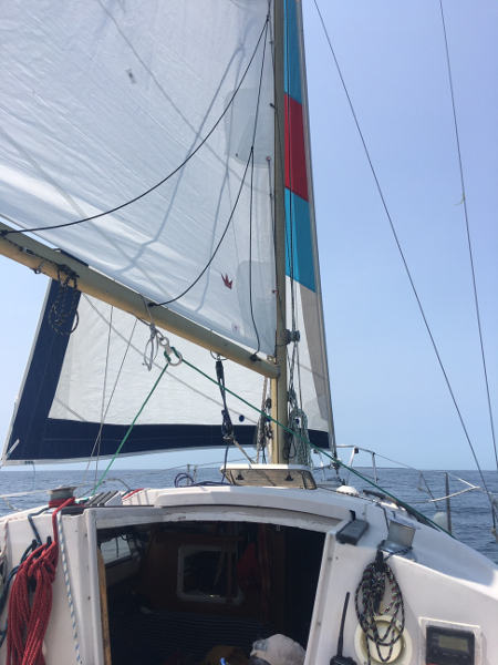

Sur la dernière photo, je constate que tu as finalement choisi de laisser passer les drisses et écoutes par dessus le rebord de l'hiloire jusqu'au bloqueur. Pas trouvé de solution satisfaisante autre? Et ça n'use pas trop les cordages comme ça?
