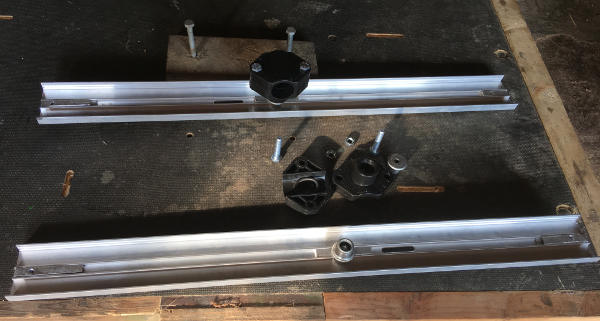

Je viens de recevoir le panneau, 1 Victron 90 W, dimension 78*67 cm il sera installé sur un mini portique. J'ai de part et d'autre du balcon arrière, des supports qui devait servir pour des cannes à pèche mais c'est du costaud en tube galva de 32 repris avec 1 tirant de renfort sur l'avant. Je vais me reprendre dessus avec toujours du tube galva pour relier les 2 supports, la hauteur sera faible, objectif, pouvoir se tenir assis à la barre sans se cogner la tête dans le panneau. Il sera orientable, surtout si besoin de supprimer le débordement arrière dans une manœuvre de port.
Pour réaliser la partie mini portique, je vais faire un gabarit en tube PVC de 32 pour pouvoir, retour à la maison, faire la pièce en galva.
Je viens de réaliser la partie fixation du panneau sur le portique.
j'ai utilisé:
2 stabilisateurs d'asperseurs agricole (sprinkler) en alu de 75 cm, les chutes mon permis de faire les cales d'épaisseur à insérer dans la rainure centrale au niveau des fixations.
2 colliers de prise en charge irrigation, en 32 1/2 pouce
2 Bouchons galva, j'ai coupé la partie carrée supérieure servant à visser avec une clef et j'ai percé à 6mm
Un boulon poêlier est passé par l'intérieur du bouchon et sert à fixer le stabilisateur; la partie supérieure du collier est vissée sur le bouchon 1/2 pouce.
Le tube galva sera pris sur les 2 colliers, je prévois des bouts pour stabiliser le panneau, normalement si collier serré, cela ne bouge pas.
Coût des fournitures:
2 stabilisateurs 4,40*2 = 9€
2 colliers 2,00*2 = 4€
2 bouchons 1,00*2 = 2€

Message parti plus vite que prévu, coût pour l'instant 15€ de fournitures auquel il faudra rajouter de la boulonnerie inox et le tube galva, Sur la photo, tube en pvc qui me servira à réaliser le gabarit. J'utiliserai toujours le rayon plomberie, coudes à 90°, tube de 32 et manchons. Comme je vais souder, le galva va sauter, ce sera protection peinture. J'ai une question, la fixation du panneau va utiliser de la boulonnerie inox sur de l'alu, l'ensemble sera isolé du bateau par les colliers de fixation en pvc, est ce qu'il y a un risque de réaction électrique dans ces conditions en l'alu et l'inox.

Tu peux tester l isolation au metrix et mettre une anode par type de metal
Tu pourrais aussi investir dans du tube inox de 32 ce serraut plus joli ;)

pour diminuer les réactions électriques et donc la corrosion,
monte les vis au silicone ;) ca évitera aussi le desserrage intempestif.

Cela va être du galva, OK cela fait un peu rustique mais je peux trouver ça facilement, les supports de départs déjà en place sont en galva, et je veux tester voir si le système n'est pas trop gênant sans compter que je suis pris par le temps, entretien moteur, sortie du bateau le 26, nettoyage, changer les passes-coque si besoin (sont d'origines), installer le pilote automatique, remise à l'eau le 2 en vue navigation, il faut que je revienne avant à la maison, avec le gabarit et que je réalise le support et aussi la pièce pour connecter le TP 32 à la barre. Normalement j'aurais du faire tout ça, il y a 3 semaines. Le panneau fait un peu plus de 6kg, avec la prise au vent, le PVC est trop faible pour faire mon mini portique. Je ferai sans doute plus tard quelque chose de mieux en inox, pour cette année, je teste et je pars au plus pressé. Merci pour les conseils d'isolation, je vais réduire au maximum les contacts, je pensais à mettre des joints plats de plomberie entre les rondelles inox et l'alu, le silicone est en effet une bonne idée pour les boulons.
