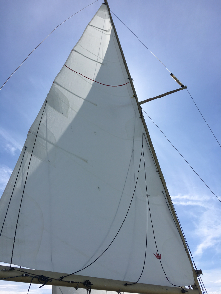

Question 2 pas de coulisseau pourr le ris 1 puis goupille dans la ralinguee a enlever pour le 2 et le 3 j ai transfile une garcette de raidissement mais c est chiant
Question 3 a priori nnon
Ps monte des mini poulies sur oreilles de chien caa evite de changer de bord aa chaque oeillet ;)
Et ca glisse mieux

Alors :
d'abord la voile :
Sur sa grand voile neuve les coulisseaux sont montés à mi chemin entre le point d'amure et le premier ris, ensuite idem à mi distance entre 1er et 2eme et entre 2eme et 3eme.
Ainsi il y a assez de tissu pour crocher le point d'amure en laissant les coulisseaux en place.
D'ailleurs les œils de ris sont complétés par des oreilles de chien avec un anneau au bout.
Comme ça, même au 3eme ris, on peut frapper le crochet facilement avec l'anneau de l'oreille de chien, le tissu plié ne gène pas trop.
Ah oui ! ces coulisseaux entre les ris ne sont pas montés avec la manille plastoc habituelle, mais sur élastique, je trouve que c'est un bon point et garanti une certaine élasticité.
Pour les bosses de ris au point d'écoute, on a une bome avec 3 réas intérieur.
Les deux premiers passe dedans ainsi que le réglage de bordure qu'on voulait conserver.
Pour le 3éme ris j'ai installé 2 poulies à plat extérieures à la bome, des bonnes poulies à chape en inox pour la solidité, frappées à plat sur la bome.
Les 3 bosses reviennent en pied de mat bien dans l'axe sur une quadruple poulie, renvoi à 90°, bloqueur et winch pour bien muler le tout :D .
C'est vrai qu'il faut toujours aller en pied de mat pour frapper l'anneau de l'oreille de chien, mais c'est fait en quelques secondes, l'astuce étant de garder la bome bien dans l'axe, elle sert ainsi d'appui et de rambarde ;)

Messagede J.J.85 » Dim Sep 22, 2019 1:59 pm
Bien le coup de l elastoc entre coulisseau et chape
Sinon j ai pas a aaller accrocher l oreille de chien au crochet
Une poulie sur l oreeiillle et un anneau au niveau et en plaace du crochet, en raidissant les bosses au winch tout se tend
Enfin perso ca m evite de ramper en pied de mat je peux envoyer et larguer de la baignoire ;)

Est ce que je comprend bien JJ, tu remplace les crochets par des anneaux, je suppose que ta bosse de ris part de l'anneau remplaçant le crochet, monte à l'anneau de ris sur la GV équipé des oreilles de chien et poulie, pour redescendre avec renvoi au cockpit.
Coulisseaux, j'ai déjà remplacé 2 manilles plastoc qui cassent par de l'élastique qui en effet va très bien. Ce système manille plastique est mauvais, au virement de bord, elles ont tendance à mal se positionner en partie basse d’où casse. Je vais remplacer les 2 autres pour en effet avoir sur les 2 ris, les 4 coulisseaux liés élastique. Ma GV neuve me parait de bonne facture mais peut être que le ris 1 est un peu haut, 2 coulisseaux, je n'ose pas les supprimer, peut être 1, je vais d'abord voir avec un système obturation de l'échancrure d'engagement sur le mât ce que cela donne. Pour le ris 1, cela ne devrait pas poser de problèmes mais peut être que pour le ris 2, cela va ferait 4 coulisseaux en laissant tout. J'ai mis la photo de la GV, je pense que le reproche est que la réduction de surface est équivalente à 3 ris mais sur 2 ris.
Pour le point d'écoute, pour l'instant le système repris sur la bôme me convient bien, je peux rajouter un petit winch plaqué sur la bôme si besoin mais je n'envisage pas le renvoi au cockpit, j'ai déjà beaucoup de bouts qui y arrivent. La bôme est d'origine et ne permet pas de renvoi par l'intérieur. Sans doute aussi oreille de chien et poulie côté point d'écoute. A ce propos, comment on monte ce système oreille de chien? Ne risque t'on pas de l'usure par ragage de la poulie contre le tissus?

Messagede Rase Cailloux » Mar Sep 24, 2019 4:18 pm
C'est peut être un effet d'optique mais ton premier ris semble en effet super haut!
Généralement on le voit plutôt juste au dessus des renforts du point d'écoute.
Dans ce cas je comprend les deux coulisseaux intermédiaires, je crois qu'il faudrait demander au voilier de les remplacer par un seul au milieu, voire de lui demander d'installer un ris de fond intermédiaire.
Pour le ragage du tissu sous le ris, difficile de lutter contre, à la limite un torchon sous la bosse de ris au niveau du contact ?
De toute façon se sera de la bidouille :?
