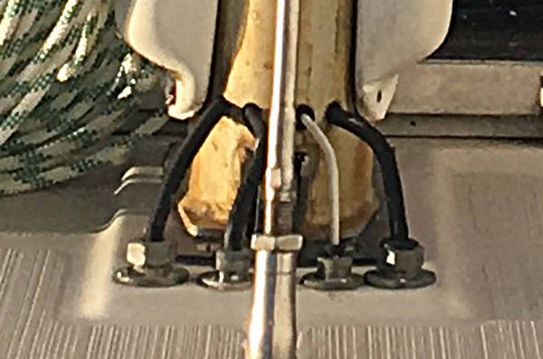

Je vais rester classique et passer en aérien, le hiloire doit pouvoir être traversé sans trop de complication. J'attends des températures plus clémentes pour aller camper sur le chantier. J'ai une autre question, c'est la fixation des poulies pied de mât. Rien de prévu actuellement. Le bateau est démâté pour l'instant, possibilités: glisser une plaque inox sous le pied de mât avec des bords relevés et trous pour fixer les poulies, un U large et pas haut I________I , avantage, je ne perce pas le roof mais il faut faire faire sur mesure.
Autre possibilité utiliser des cadènes, cela suppose de percer le roof et mettre des contre plaques, plus compliqué plus risque soucis étanchéité. De toute façon je dois démonter le vaigrage plafond en contreplaqué pour refaire l'installation électrique, la pose des contre-plaques n'est pas le problème et il en faudra pour winch, organiseur, coinceur.
J'ai besoin de ramener : drisse grand voile, drisse foc sur étai largable, drisse de spi et bosses de ris 1 et 2 avant, pour l'arrière ce sera directement repris sur la bôme. Ce n'est pas de la prise automatique mais c'est simple, pas de risque de coinçage.
Avez vous l'expérience d'avoir mis une plaque sous le pied de mât, je suis preneur de vos conseilles.

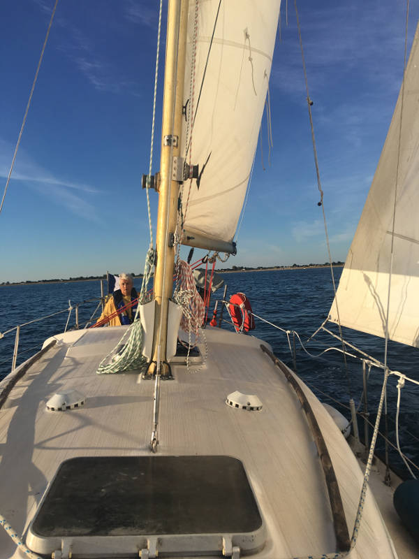

je mets la photo du bateau vue de l'avant et un zoom sur le pied de mât.
a GV est défoncée, réalité bien pire que ce que laisse voir la photo, elle rend le bateau très dur à la barre au près. La saison prochaine ce sera mieux, nouvelle GV commandée chez Microsailling sur les mesures de l'actuelle, prix 1000€ TTC Elvström cross cut dacron 300 gr 16 m2

Je suis sceptique pour la plaque sous le pied de mât. Perso je ferais classique, perçage avec contreplaque en dessous. Comme tu dois enlever le vaigrage, ça me paraît le plus simple. Ça a fait ses preuves. :(

Difficile de répondre sans voir le bateau :(
J'aurais tendance aussi à fixer des équerres de chaque coté du mat pour recevoir tes poulies.
Mais ta plaque sous le mat peut être une bonne solution si tu peux garantir que le mat ne risque pas de glisser avec ce patin dessous.
bref, aucune idée mais j'aurais essayé de participer :)

Tous ces trous en base de mât ça fait un peu peur quand même... :?

Je viens de réexaminer les photos, le mât vient s’emboîter sur le pied de mât et est tenu par un boulon => mon idée d'une plaque est foireuse puisque le pied de mât n'est pas une surface plane donc pas question d'y glisser une plaque. le plus simple va être de trouver de la cornière inox. J'en trouve chez https://www.inoxalu.fr du 60*60*6mm inox 316Ldevrait être assez costaud? ou passer à du 80*80*8mm?
je mettrai une contre plaque large pour répartir l'effort.
