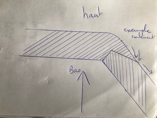

Par contre ,comment faire pour les angles du hublot :découpe ou chevauchement? Il n’y a pas à cet endroit risque d’infiltration ?

pour l'epdm tu réfléchis dans le sens d'écoulement de l'eau,
si tu fais une coupe en biseau vers le bas, y'a peu de chance que de l'eau remonte :idea:

Je vois pas trop comment faire une coupe en biais vers le bas sans que ce bas precisément conduise l'eau vers l’intérieur.

Messagede pechalajournée » Mer Nov 11, 2020 6:08 pm
et voila sur l'image ci dessous le mode de découpe du joint pour avoir un chevauchement anti infiltration,
ca devient super simple a faire avec de l'EPDM adhésif
c'est utilisable pour les parties hautes du hublot, pour les parties basses, tu peux faire plus simple l'eau remonte pas ;)

Messagede Jean. » Mer Nov 11, 2020 6:16 pm
Intéressant , avec un bon cutter ça doit être facilement faisable ,en plus j'ai lu pas mal de comptes rendus sur ce type de joint , ça semble efficace et surtout non seulement d'un prix très raisonnable mais si à l'usage ça va pas on peut très facilement l'enlever et revenir à une solution sika .
