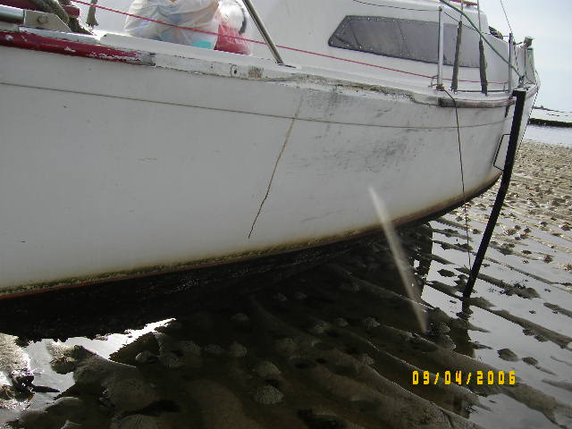

La béquille bâbord tordue a été rapidement redressée (presque) et renforcée provisoirement avec de la cornière soudée. Et justement la partie immergée de la coque à cet endroit est très abîmée ; problème probablement dû à un accident de béquillage
Côté tribord
Vu de plus près

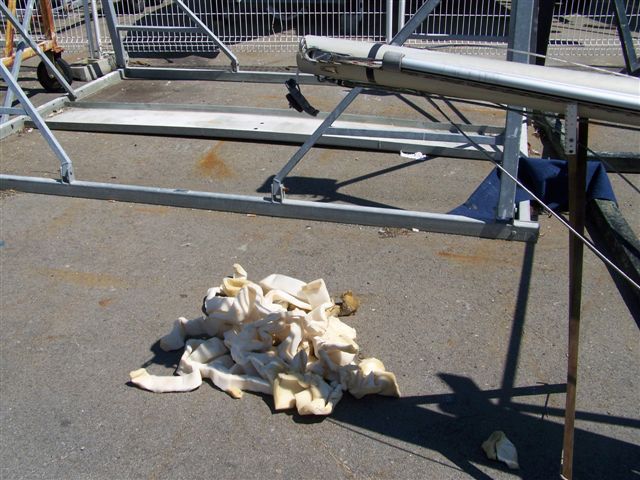

2 semaines de chantier à plein temps sur le terre plein de la Trinité :
Grattage ancien antifouling.
Antifouling enlevé
Chantier tribord 23_07_07.jpg (56.79 Kio) Vu 3550 fois
Réparation de la zone bâbord abîmée de la coque :
Ouverture partielle et en biseau bien sûr, d’une surface de 60cm su 60 cm
Multicouche en dégradé de fibres résinées et gelcoat pour finir (j’avais fait un gabarit avec une planche pour refaire l’arrondi correctement).
Fissure avant réparation
Fissure au niveau de la béquille
3Juillet2007 006.jpg (49.7 Kio) Vu 3550 fois

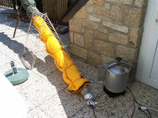

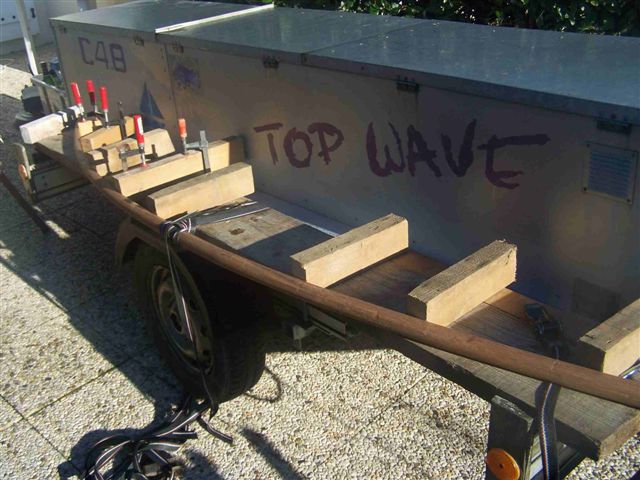

Remplacement de ce qui restait du liston : cintrage après étuvage (bricolage d’une étuve avec cocotte minute et 2 anciennes traverses de catamaran mises bout à bout, isolées avec des duvets) et cintrage avec un gabarit dans les 2 minutes qui suivent la sortie de l’étuve.
Etuve bricolée entourée de duvets
étuvage 2.jpg (74.93 Kio) Vu 3550 fois
Cintrage liston sur gabarit
cintrage liston sur gabarit.jpg (63.67 Kio) Vu 3550 fois
Perçage des trous de fixation qu’après le cintrage sinon ça casse au niveau des perçages. La mise en place s’est effectuée à l’aide de sangles à cliquet autour de la coque pour les positionner correctement.

En ce qui me concerne, malgré l’étuvage, un des 2 listons a légèrement craqué lors du cintrage. C’était le premier que j’étuvais ; L’autre, je l’ai laissé plus longtemps dans l’étuve et je n’ai pas eu de problème.
Le bois utilisé était de l’iroko.
