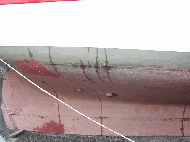

Ça y est il est sortit.
et du coup on peut bien voir ce qui est kaké:
a très bientôt pour la suite des aventures...

Casse classique... tu pourras en profiter pour gratter la coque et le lest ce sera pas forcément un mal même si l'état du bateau est franchement nickel et tu gagneras peut être le demi noeud qui va bien.
Sinon sacré camion grue!!! un peu balèse pour le boat non? tu l'as mis au sec où le bateau?

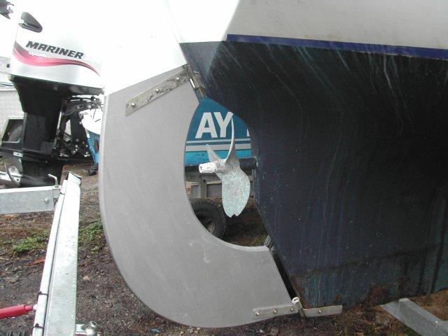

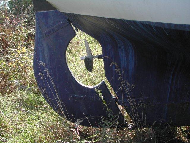

Je croyais avoir mis quelques photos de réparations de "bénitiers" et une fortune de mer, d'ailleurs Rase-Cailloux se proposait de faire les réparations. .
Qui a effaçé Heinnnnnnnnnn
Je recommence parce que ça pourrait aider Dar Chouf dans ses réparations.
Pour la fortune de mer, elle se trouvait il y a plus 2 ans au chantier, La Baule Nautique au Pouligen 44, le propriétaire avait mis une annonce dans le Bon Coin pour vendre divers éléments : motaur, voiles etc. .
Pour le remplacement de l'étai, tu n'es pas obigé de démâter, il suffit de frapper une drisse à l'étrave, pendant le remplacement. C'est plus facile pour mesurer la longueur de l'étai et tu n'as pas à t'embêter avec le "décablage" de l'électricité et antenne VHF.
Bon courage et tiens nous au courant

yep merci pour les photos dom... Oulalala, ca fait mal la coque cassée.....
