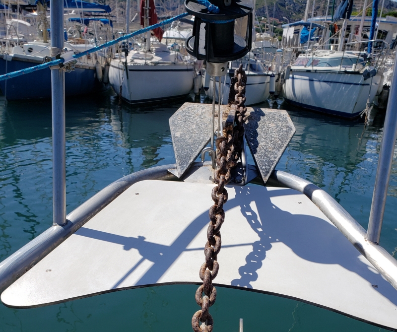

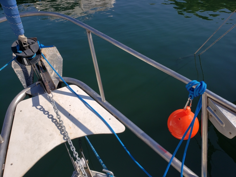

pose d"un davier afin de garder l'ancre à poste (indispensable)
remplacement des 10m de chaîne de 8 par 50m de 6 (moins de poids) + le câblot
pose de lazy jack (indispensable)

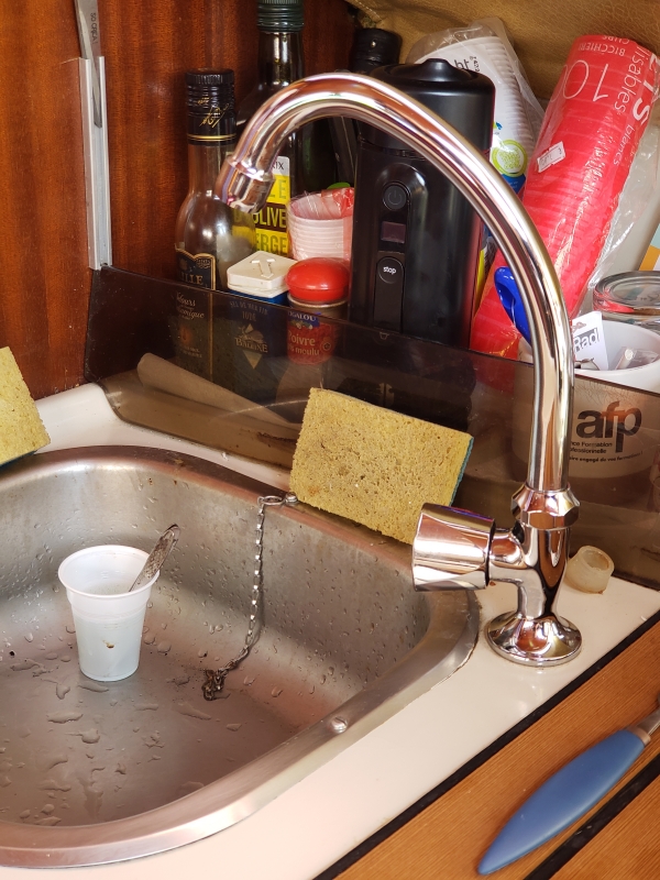

pose de 2 groupes d"eau un pour une douchette de pont et un pour l'évier dans la cabine

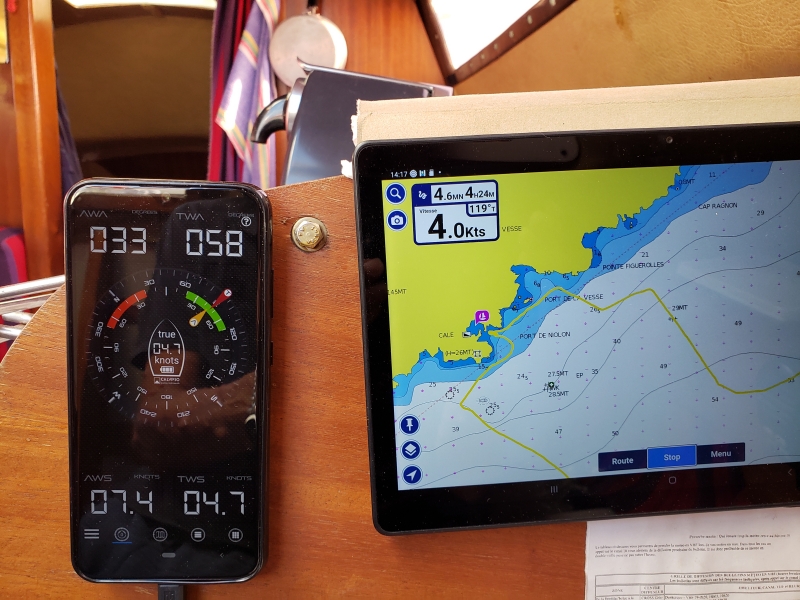

pose d'un portique avec 1 panneau solaire 100w (régul mppt) l'antenne vhf et le capteur ultrasons de l anémomètre (Calypso)

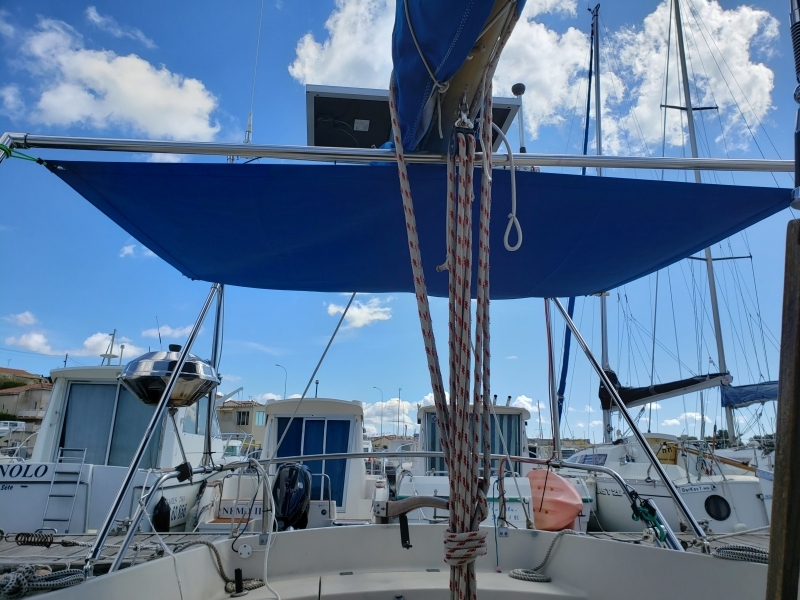

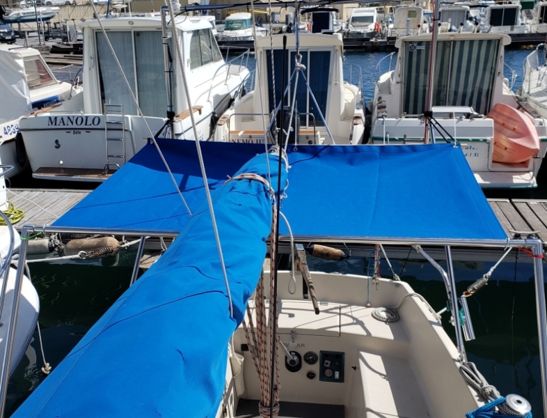

installation d'un taud de soleil utilisable en nav' qui passe sous la bôme

pose de plusieurs prises " allume cigare" + USB afin d'alimenter frigo tablette avec log de nav, téléphone pour afficher les info de l’anémomètre, etc...

On peut voir certaines photos sur mon ancienne identité "Grizzly" mais je peux si besoin en re fournir et donner des explications sur ces améliorations.

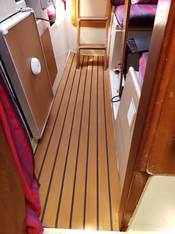

Belle bête, j'étais pas prêt pour le barbecue :lol:

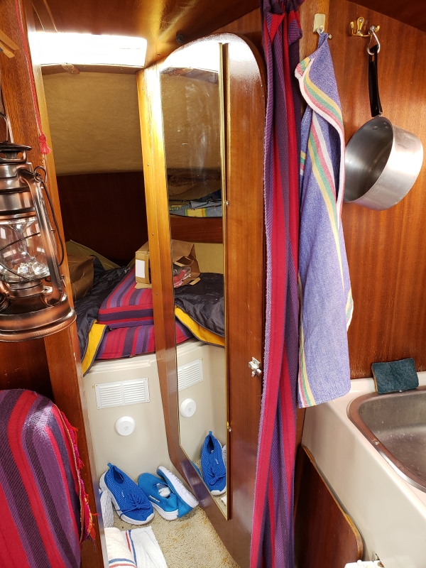

Avec quoi as-tu refait le sol de la cabine et du cockpit ?

Kerloulou a écrit:Belle bête, j'étais pas prêt pour le barbecue :lol:
c'est des revêtements en rouleau sur "Temu" https://www.temu.com/search_result.html ... fix=revete
ça résiste au soleil et c est pas cher
