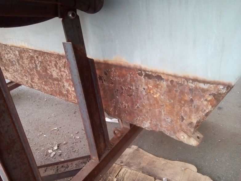

les trous au bas de la quille, qui est l'endroit où ils passent la quille boulons union coque,
avec laquelle les matériaux sont couverts ou obstrués?
Ce processus et les matériaux et les outils que nous utilisons pour ??
-Retirer Rust quille
-Tratarla, Lisser et protéger ...
Gracias Merci

Si je comprends bien ce sont les trous EN DESSOUS de la quille ?
Traitement classique, dérouiller, passiver la fonte.
Moi en suite je ferai un mélange de fibre époxy, charges et morceaux de fibres de verre coupées en tout petit pour faire un enduit de rebouchage.
Mais je ne crois pas que ça va tenir longtemps.
Tout les Baroudeurs ont ces trous en dessous de la quille, ça ne bouge pas :D

Messagede gaxefer » Mer Mai 18, 2016 11:46 am
merci Gerard, et pour tout le fer de la quille?
Quel process est que nous faicons? :oops:

Messagede gaxefer » Mer Mai 18, 2016 11:51 am
comment est que vous les fait?
merci :oops:

gaxefer a écrit:Traitement classique, dérouiller, passiver la fonte.
merci :oops:
Salut Fer ;) ....un beau chantier a venir.
Pour la quille de nombreux traitement ont été debattu sur le web , malheureusement très peu de retour (feed back) apres quelques années .
Tout depend au depart des solicitations de la quille , est ce qu'elle sera tout le temps a flot ou bien est ce que le bateau se posera sur le sol a marée basse.
Apres il y a les adepte de la solution "monocomposant" et celle plus durable du Bi composant.
De toute façon tout commence par une bonne mise a nue de ta quille pour enlever concretions et croute d'oxyde. Pour ça il y a un outil tres efficace , le decalamineur pneumatique a aiguille , comme j'ai utilisé pour ma derive là :
viewtopic.php?f=58&t=2114&start=40
