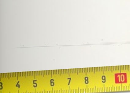

Bonjour,
J'ai sorti mon Baroudeur pour le mettre à terre pour l'hiver.
En gros il passe 8 mois par an au sec, pendant la période où je ne peux pas m'en servir.
J'ai nettoyé la coque à la sortie et ai gratté l'anti fouling.
Aujourd'hui, après trois semaines à terre, je viens de remarquer des micros bulles sur la coque,
toutes situées au-dessus de la ligne de flottaison certaines sont très haut à 3 ou 4 cm du pont.
Ces micro bulles n'étaient pas là à la sortie au sec.
En les crevant, certaines sont sèches d'autre contienne un peu de liquide, mais pas assez
pour sentir une quelconque odeur. Ces bulles sont de la taille d'une tête d'épingle.
Il y en a un peu partout, mais les rayures du gelcoat semblent les attirer.
J'en ai remarqué une cinquantaine.
Questions :
• pourquoi il n'y a rien sous l'anti fouling ?
• pourquoi ces bulles apparaissent bateau au sec ?
• est-ce de l'osmose ?
QUIE DOIS-JE FAIRE ?
J'ai pris une image, désolé elle n'est pas très bonne...

Non ce n'est pas de l'osmose , ce sont juste des inclusions de bulle d'air dans le gelcoat , l'osmose se produit dans la strat et la "bulle", lorsque osmose il y a , apparait en limite strat/gelcoat et pas dans le gelcoat lui même.

bzh56 a écrit: lorsque osmose il y a , apparait en limite strat/gelcoat et pas dans le gelcoat lui même.
Merci de ces réponses rapides et rassurantes mais... (qu'il pessimiste celui là... :) )
quand je crêve les micros bulles le gel s'écaille et je suis bien sur le strat...
en fait le gelcoat est super mince, en gros il a l'épaisseur d'une feuille de papier,
épaisseur confirmée là où je me suis pris un coup de manche d'aviron côté tube avec protection caoutchouc HS
ça a parfaitement pelé ma coque sur 10 cm de long et 1 de large et je vois le strat avec une épaisseur de gelcoat
comme dit + haut, une feuille de papier, pas plus...
Et ce que je ne comprends pas c'est l'apparition récente et subite de ces bulles.
Là j'en suis certain à la sortie de l'eau il n'y avait rien :?: :?: :?:

De toute façon, c'est au dessus de la flottaison, donc uniquement esthétique, pas grave.
Pour l'épaisseur du gelcoat, tu es peut être sur une partie usée par 20 ans de frottement des parre-bats', non ?

Mouai , m'enfin avec un bateau qui passe 8 mois par an au sec........un ptit coup de mastic la dessus et oubli ça......tu te prend la tête pour rien ;) , osmose rime avec psychose........ :mrgreen:

rase cailloux a écrit:De toute façon, c'est au dessus de la flottaison, donc uniquement esthétique, pas grave.
De toute façon , si c'est au dessus de la ligne de flottaison.......ça ne peut pas être de l'osmose :roll: !!!!
