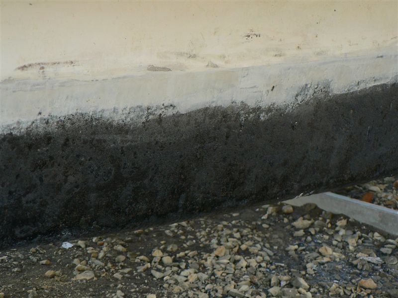

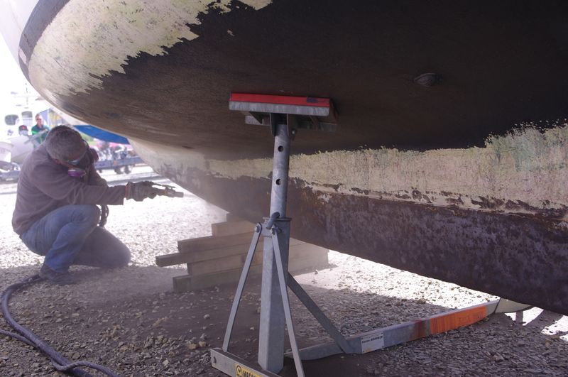

Le sablage de la quille avant son application d'acide Phosphorique (c'est équivalent à du Framéto mais en beaucoup moins cher)
Voila ce que ça donne après l'application de l'acide, la fonte devient toute noire

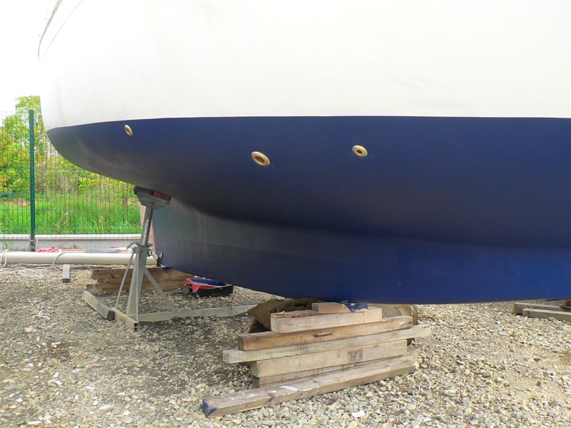

exécution d'un beau joint au mastic époxi entre la quille et la coque
La mise en place du vieux Yanmar repeint pour l'occasion et la nouvelle insonorisation
Application de 2 couches de primaire époxi

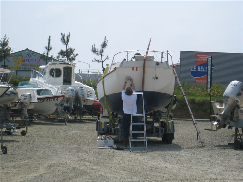

Application de 2 couches d'anti fouling après avoir changer tous les passe-coque, c’est bien unnn Mr Rase Caillou.

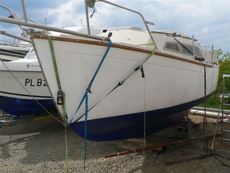

La mise en place des listons en Iroko, Encore une fois les informations du forum m'auront bien servi car le coup des sangles pour la mise en place est indispensable car c'est raide ce bois.

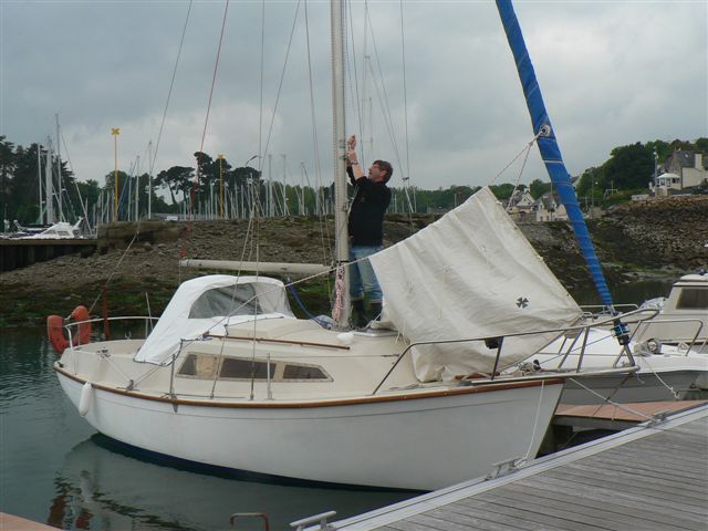

Dis, je suis curieux de ta capote de roof...... si tu as plus de photos, notamment des fixations..... Ca peut etre utile quand il pleut sans grand vent ou quand ça mouille un peu plus.... Un petit moment que j'en voudrait une...
