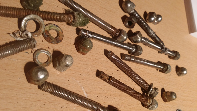

Mes vis de fixations des ferrures sur le safran se sont dévissées pour la moitié à la main, tellement elles étaient pourries...

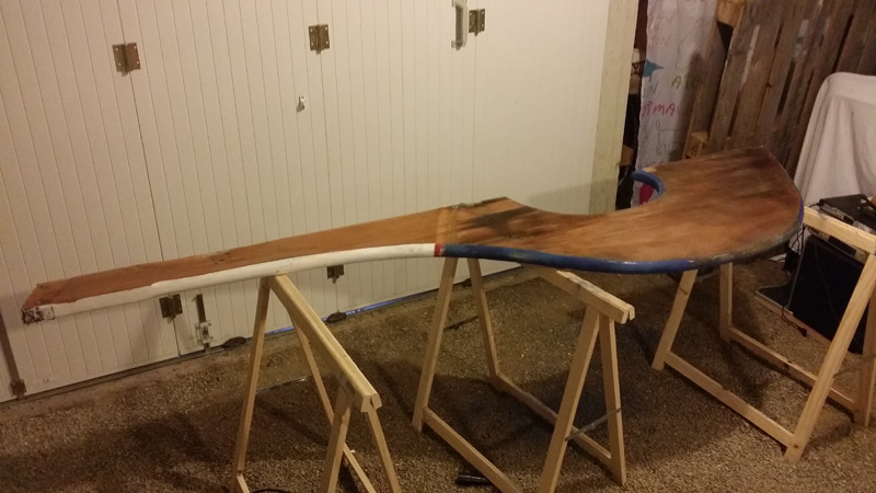

Nettoyage de la verdure avant de gratter la peinture et poncer le tout et découvrir pourquoi pas une surprise...
Quelques éclats par si, par là sur le Safran, plus esthétiques que gênant fonctionnellement. En revanche, il semble y avoir eu quelques réparations plus ou moins bien faites.

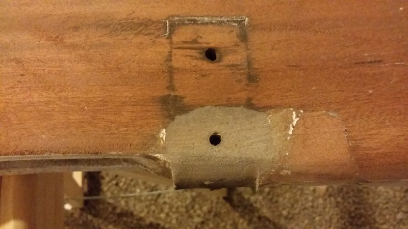

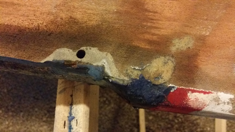

Oui on dirait bien qu'il y a eu bouzage de pâte à bois sous le deuxième aiguillot :shock:
C'est un endroit sollicité qui réclame une mise à nu pour voir ce qu'il y a en dessous .

Messagede Stan » Mer Nov 25, 2015 1:42 pm
Effectivement Rase Cailloux, j'espère que ce n'est pas étendu et que cela ne cache pas une fragilisation de l'endroit... :(

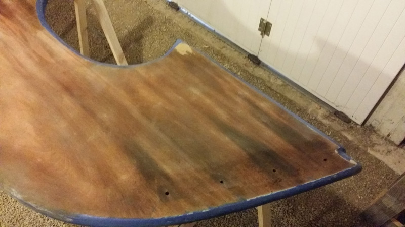

Bon, première séance de ponçage cet après-midi, les nouvelles sont pas trop mauvaises :
- Oui, il y avait des infiltrations sur l'ensemble des trous de fixations ;
- Oui, il y a de nombreuses réparations sur le Safran (au moins trois bonnes) ;
- L'état général est plutôt pas mal, reste à voir l'autre côté.
Un bon séchage du bois et je pourrais le travailler correctement. Par contre c'est foutu pour le Safran en bois naturel, avec les réparations et leur visibilité, je suis bon pour une peinture plutôt qu'un vernis.
