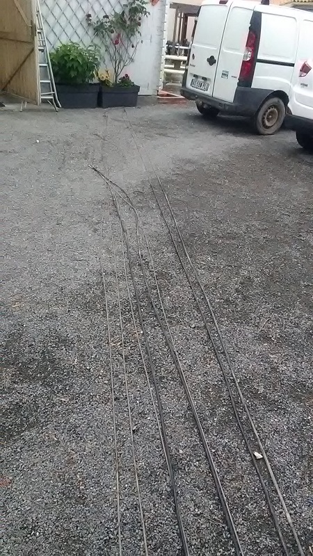

Alors j'ai bien les haubans, les paires de bas haubans, le double patara mais je n'ai pas l'étai, J'ai aussi une paire de pates qui set à fixer les haubans d'origine et prendre les bas haubans. tout ça est en très bon état. Je vais mesurer cet après midi.
En plus grâce à toi j'ai re-découvert dans mon bazard plein de choses oubliées.
Et petit clin d'oeil à papou.
Messagede bricojeff » Sam Juin 06, 2020 4:38 pm
longueur d’œil à œil:
patara Ø 6mm tête simple double brin 9,75m
haubans Ø 6mm (gainés) 8,92m
bas haubans avants Ø 6mm (gainés) 5,50m
bas haubans arrières Ø 6mm (non gainés) 5,33m
Gax c'est à ta disposition si tu en veux.

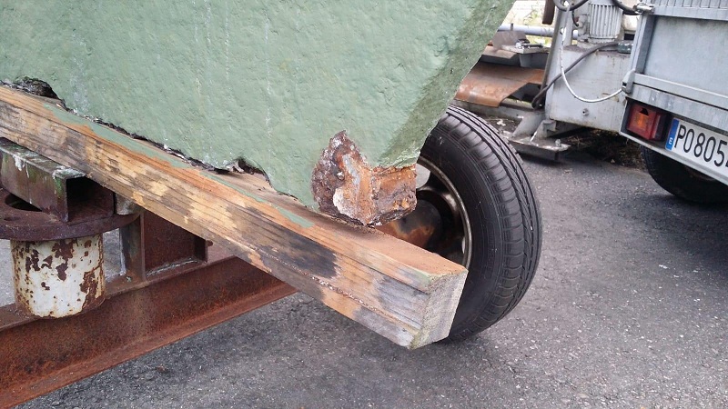

Comme je suis toujours en quarantaine, Pablo m'a envoyé des images du travail de cette semaine.
Avec un marteau pointu, hachant l'oxyde de la quille.
Nous avons besoin d'un peu d'idées.
Quel type de passivateur d'oxyde, quel genre d'apprêt spécial? Quel genre de peinture?
merci

Messagede gaxefer » Dim Juin 14, 2020 8:28 pm
Bonsoir.
Le travail continue.
Un produit qui est ferronet comme nom commercial a été utilisé comme passivant. Primer, un bi-composant et quelques cosmétiques pour le montrer.

Messagede gwengolo » Dim Juin 14, 2020 9:27 pm
Joli travail.
Tu nous diras (dans quelque temps) si le traitement a été efficace à long terme.
Messages: 4821
Messagede gaxefer » Dim Juin 14, 2020 10:45 pm
gwengolo a écrit:Joli travail.
oui,
Mais pensez que nos bateaux sont amarrés au ponton, donc ils ne souffrent pas d'aller se coucher deux fois par jour.
sante

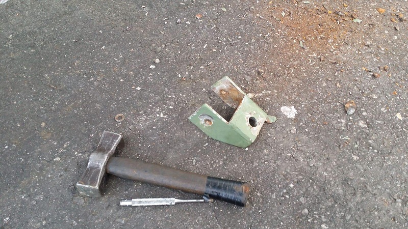

Messagede gaxefer » Mer Juin 17, 2020 11:22 pm
bon après-midi, le travail continue ... Lors du réglage et du renforcement du gouvernail, l '"encrier" (je ne sais pas comment le dire en français) s'est cassé par les vis (totalement pourries).
Une nouvelle pièce a été réalisée dans des parois de 5 mm d'épaisseur, plus grandes pour la tenir à la quille (largeur 60 mm) et qui sera maintenue par des vis en acier inoxydable. 8 mm x 80 mm.
De même, deux drains ont été installés pour expulser l'eau du puits de la chaîne.

Messagede old gaffeur » Mer Juin 17, 2020 11:33 pm
Décidément, les bénitiers sont un oint faible de nos vieux Beneteau.
Il va d'ailleurs falloir que je pense à un moyen de refaire le mien, sur Brizh. Il est cassé aussi...
Mais joli travail sur Anduriña!
