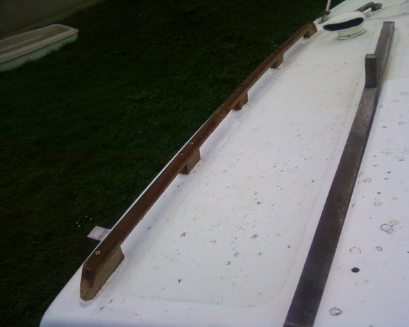

Voilà, voilà, quelques photos des petites avancées du chantier...
Main courante neuve.jpg (42.29 Kio) Vu 596 fois
Les mains courantes en place.

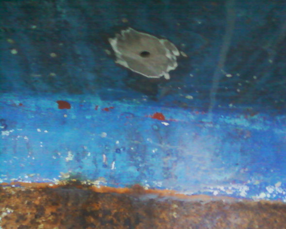

:evil: Quelle surprise en mettant en place une bâche sous la coque, voilà t'y pas que je tombe sur quoi? un trou à la mèche de 12 en plein milieu de la coque, et visiblement aucun passe coque n'était dessus car je ne l'avais pas vu de l'intérieur avec la poussière, et la bordure est nette...mystère! y a un terroriste dans mon quartier! :o
en même temps je ne suis pas à un trou près à reboucher, vu le nombre de passe-coques déjà enlevés...

Oh non, mais quand même c'est bizarre cette histoire... :x

Messagede J.J.85 » Mer Fév 03, 2016 11:29 pm
Curieux tu es le second il me semble a subir ce genre de truc
ou c estune paranoia collective ou il y a un fondu de la perceuse dans votre coin

phil29 a écrit:un trou à la mèche de 12 en plein milieu de la coque
Curieux en effet.
Mais il semble que le trou soit placé à peu près au même endroit que sur le Capelan dont parle JJ.
L'emplacement de la sonde d'un sondeur disparu :?:

C est pas la crepine de prise d eau du moteur a cet endroit la mais c est du 12.7 ou 1/2

Bizarre en effet cette épidémie de ch'tit trous dans le Pays Léonard :shock:
Mais restons calme, il doit y avoir une explication logique.
Aucune trace à l'intérieur d'un ancien montage, des traces de strate enlevée ou de bâti meulé ou autre ?
Et ce trou débouche ou à l'intérieur ?
Il y a bien eu des refroidisseurs épingles pour les moteurs, mais les trous sont plus gros et il y en a deux.
Idem pour une épingle de dissipation de chaleur de frigo, la le diam. peut correspondre, mais il faut deux trous aussi.
