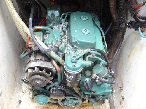

Le moteur (Volvo 18 CV MD 2002) reste un objet un peu mystérieux pour moi, que je n'ose pas trop toucher, et que j'écoute tourner avec un peu d'appréhension (il tourne pourtant "bien" selon moi - :? ). J'ai donc confié cette année sa révision à un professionnel ... et je consulte la doc en attendant de, peut-être, plonger un jour les mains dans le cambouis.

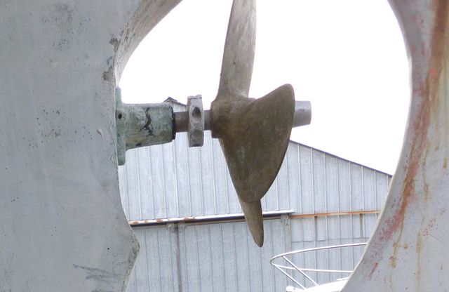

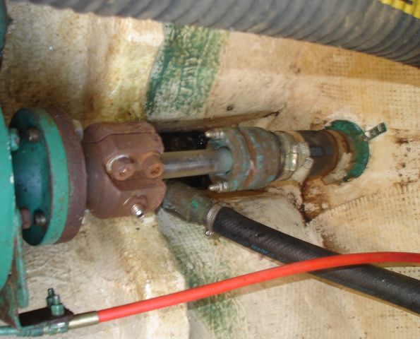

Un autre objet "m'intrigue" et je ne serais pas mécontent de le démonter pour constater son état et mieux maîtriser son fonctionnement et son entretien : il s'agit de l'ensemble tourteau / presse-étoupe / tube d'étambot / arbre / bague hydrolube / hélice et autres pièces que j'oublie sûrement. Mes craintes (peut-être infondées :? ) :
- Lorsque le moteur est en prise, l'arbre en sortie de presse-étoupe gigote de quelques +/- 5 à 8 mm autour de son axe théorique : défaut d'alignement ? arbre légèrement faussé ? cela fatigue-t-il le presse-étoupe ? le tourteau ?
crapaud et presse étoupe

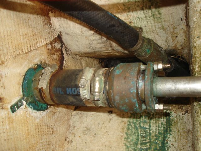

- Je ne connais pas l'âge du presse-étoupe ni de sa fixation avec la coque. La photo montre un état un peu oxydé mais pas véritablement alarmant. Faut-il "aller voir" ? (le presse-étoupe lui-même remplit son office avec une fuite quasi nulle à l'arrêt et un très lent goutte à goutte en rotation, sans échauffement excessif de l'ensemble).
presse-étoupe et coque
- J'ai lu que l'arbre pouvait s'user au niveau du presse-étoupe ou de la bague hydrolube et je soupçonne que ce bateau a fait pas mal de marche au moteur ... mais ne vois rien.
- La sortie de coque présente également un peu d'oxydation et l'on aperçoit une pièce cylindrique en caoutchouc un peu rongée par l'eau de mer sans doute.

Messagede Terenez » Sam Aoû 30, 2014 2:06 pm
Ganedigez a écrit:- Lorsque le moteur est en prise, l'arbre en sortie de presse-étoupe gigote de quelques +/- 5 à 8 mm autour de son axe théorique : défaut d'alignement ? arbre légèrement faussé ? cela fatigue-t-il le presse-étoupe ? le tourteau ?
La pièce cylindrique dont tu parles doit certainement être la bague hydrolube. Si elle est un peu "rongée" alors ça expliquerait la rotation à */- 5 à 8 mm de l'arbre.
Le meilleur moyen de t'en assurer consiste à faire bouger l'arbre d'hélice quand le bateau échoue. Si l'arbre bouge autour de son axe, je veux dire de haut en bas ou de droite à gauche, alors y'a de très fortes chances qu'il faille changer la bague.
La bague vaut environ 15 € mais il faut sortir l'hélice (extracteur souhaité) puis la bague et ça, c'est souvent pas simple. Elle colle...
Peut-être que GG ou d'autres ont d'autres idées...

Messagede Terenez » Sam Aoû 30, 2014 2:07 pm
Sinon, pour le presse-étoupe, ça m'a l'air correct, pas de souci au moins sur les photos.
