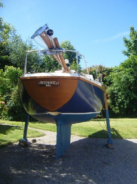

phil29 a écrit: rupture de soudure sur la béquille bâbord
Le même problème est arrivé cette semaine, à un copain qui a un cotre de Carantec.
Le boulon de ses magnifiques béquilles inox a cassé, la béquille s'est retrouvée sous la coque et a percé le bordé.
Nous avons fait une réparation de fortune, et il a viré ces béquilles métalliques.
A la place, il a suivi mon conseil, et s'est fabriqué des béquilles en poteaux de clôture (traités classe 3) en 0.90 x 0.90.
Comme il était un peu hésitant, je lui ai rappelé que c'est ce que j'avais fabriqué pour mon quillard de 6.50 m... et que ça n'avait jamais lâché...
Que des avantages :
- solidité
- faible coût
- manipulation plus facile car plus légères.
Une photo de mes béquilles de l'époque.
tout 052.jpg (160.98 Kio) Vu 868 fois

Messagede Rase Cailloux » Sam Déc 09, 2017 8:18 pm
Un peu haut quand même tout ça, non ?
Re: SLEIPNIR
Messagede gwengolo » Sam Déc 09, 2017 8:56 pm
Rase Cailloux a écrit:Un peu haut quand même tout ça, non ?
C'est vrai que c'était assez impressionnant.
Mais elle n'ont jamais faiblis...
tout 030.jpg (150 Kio) Vu 862 fois
