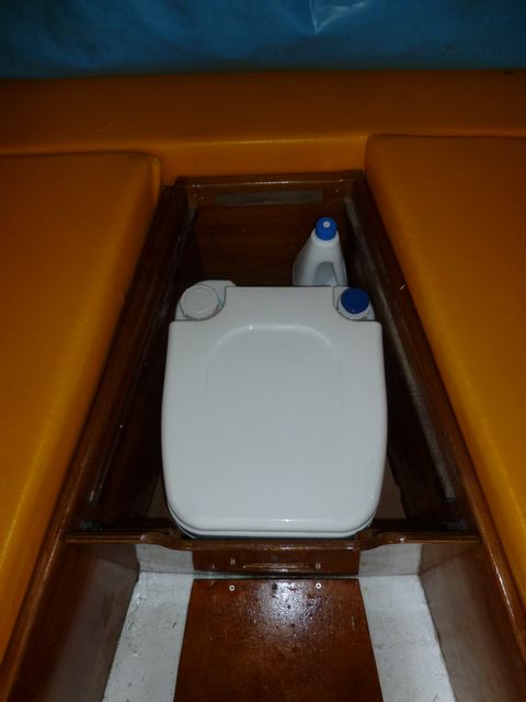

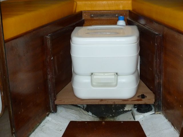

Après un petit tour en mer ce vendredi (et un petit bonjour à Perle noire, roulant gentiment à son mouillage), j'ai profité de ce weekend plus humide et venteux pour un peu de bricolage : l'installation d'un WC chimique. Par chance, le coffre central du triangle avant permet, à moindre effort, l'installation discrète mais confortable (pour l'utilisateur) d'un bipot 34 de Fiamma.
Les étapes ont été les suivantes :

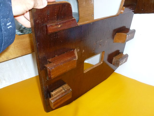

. démontage du panneau avant de ce coffre (fixé par des clous),
. découpe du longeron transversal de ce panneau pour gagner les quelques cm nécessaires au logement du bipot,
. fabrication, avec les chutes de ce longeron, de 2 guides supplémentaires fixés en bas du panneau. Ainsi, le panneau avant n'est plus cloué mais coulisse verticalement, ce qui permet de libérer le bipot pour vidanger la cuve.
. découpe d'une fenêtre dans ce même panneau pour accéder à la poignée d'ouverture / fermeture de la cuve du bipot,
. découpe arrondie en haut du panneau pour une assise confortable de l'utilisateur,
Le panneau avant adapté
. pose d'un plancher en fond de coffre.
Ajout d'un plancher
Et voilà. Madame a testé en mer. Mention bien ... mais un rideau serait le bienvenu pour plus d'intimité. La tringle existe ; manque que le tissu !
Vue de haut
Un WC discret
Amicalement.
